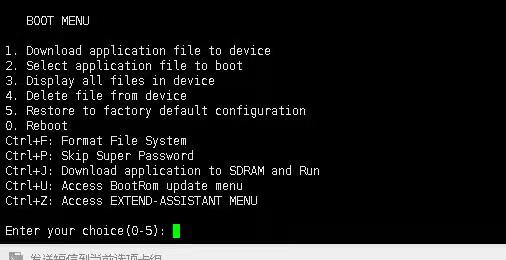

各位,交换机忘记了登录密码,进入boot,发现没有跳过当前配置文件的选型,请问V5版本的在忘记了登录密码的时候,怎么才能跳过配置来登录设备呢?设备型号S7506E-S 版本CMW520-R6708P03

您好,进去之后没有看到Skip Current System Configuration 选型
不是专业的工程师 发表时间:2021-11-19
恢复出厂?
叫我靓仔 发表时间:2021-11-19
粉丝:2人 关注:0人
补充说明,刚刚忘记贴图片,进入设备boot界面截图
