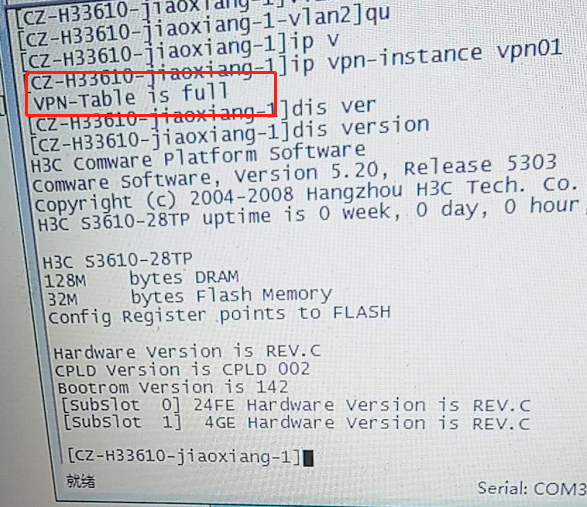

如图所示,配置vpn实例的时候出现了“VPN-talble is full”的错误提示。设备之前没有配置vpn实例。这个怎么处理啊?

配置交换机的工作模式为MCE模式
只有将交换机的工作模式配置为MCE模式,才能实现以下的MCE功能。
表2-2 配置交换机的工作模式为MCE模式
操作
命令
说明
进入系统视图
配置交换机的工作模式为MCE模式
switch-mode mce
必选
缺省情况下,设备运行在缺省模式下,不支持MCE功能
找到原因了,应该是交换机模式不对。
是的,是这个模式的原因。配置后需要重启设备才能生效!非常感谢!
