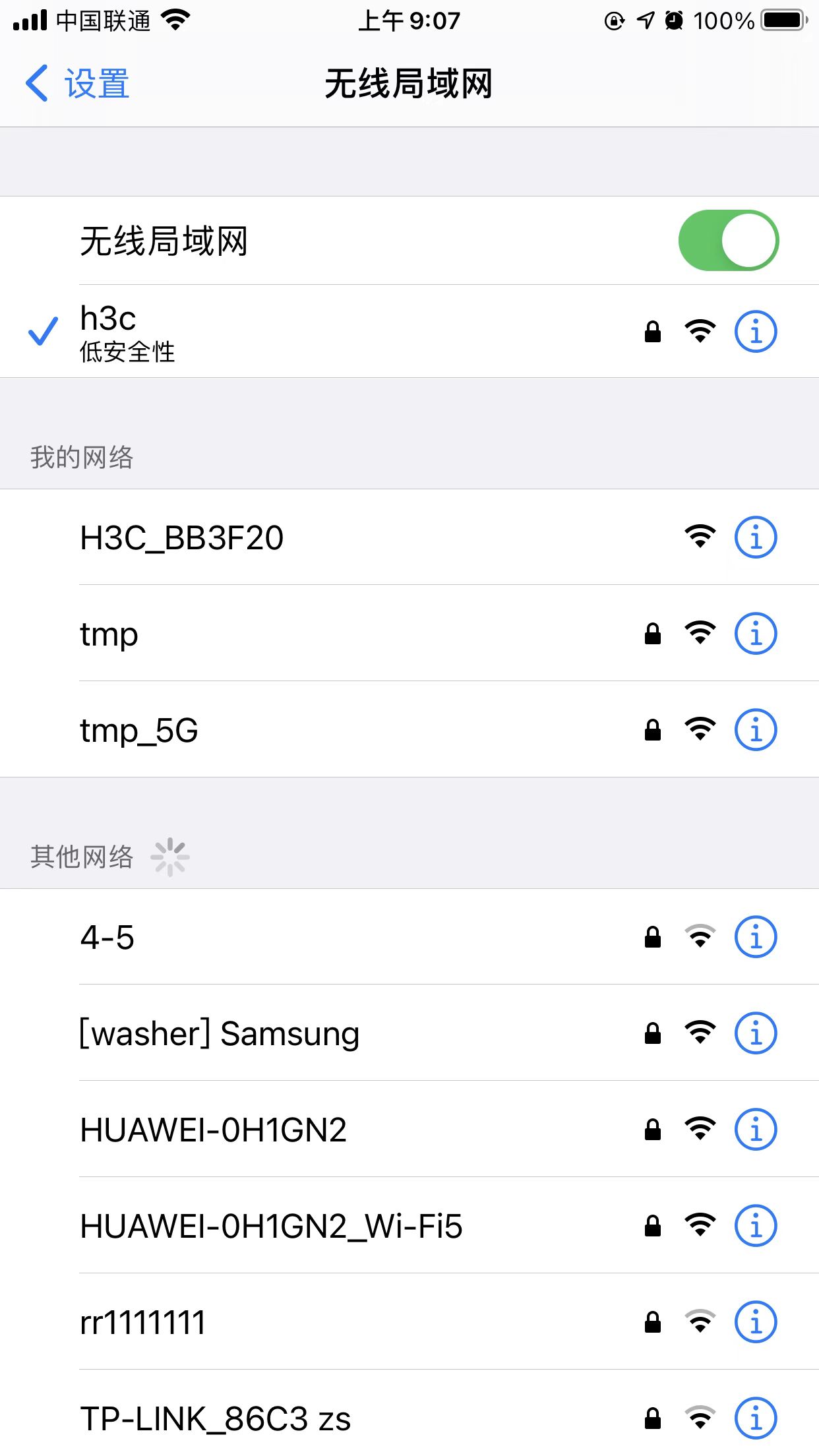

44320H切换到oasis后,登录云简网络绑定ap,管理wifi的SSID开启加密后无效?隐藏也无效?

只是管理wifi的SSID设置无效,用户wifi可以正常配置

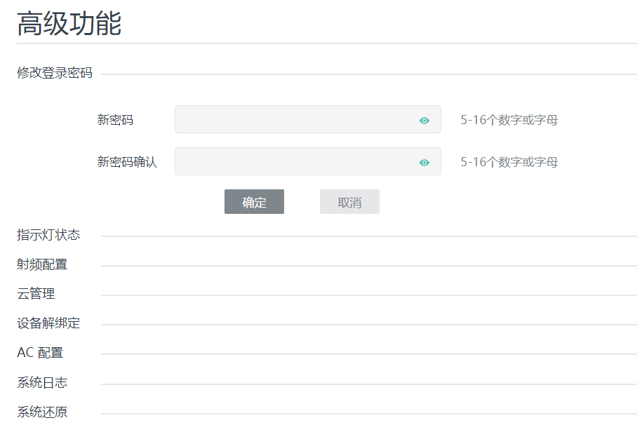

高级功能里也没什么可配置的
