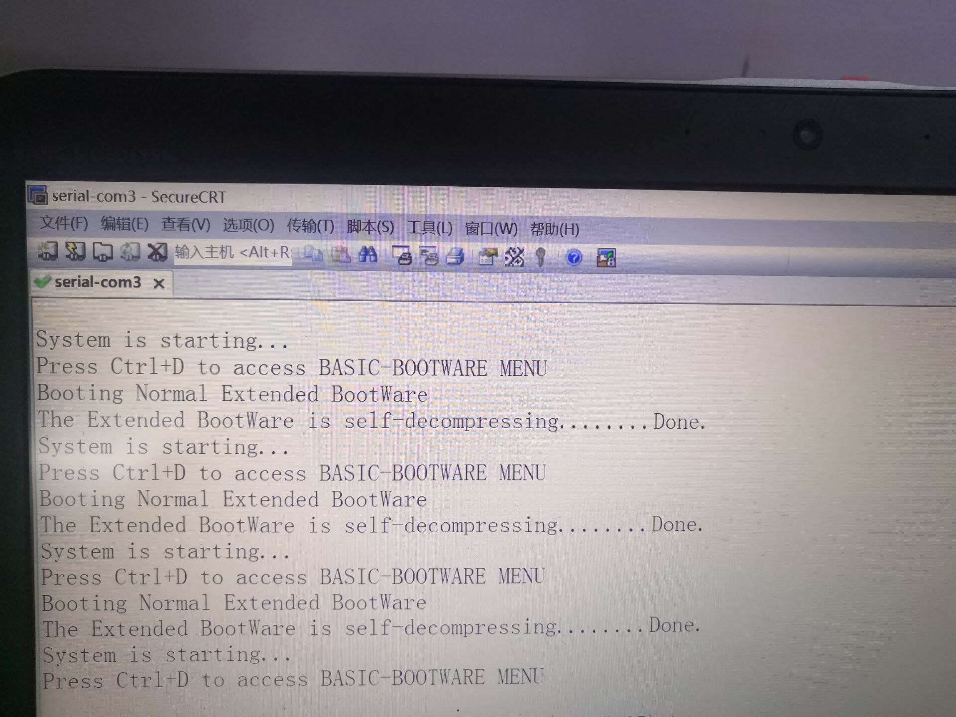

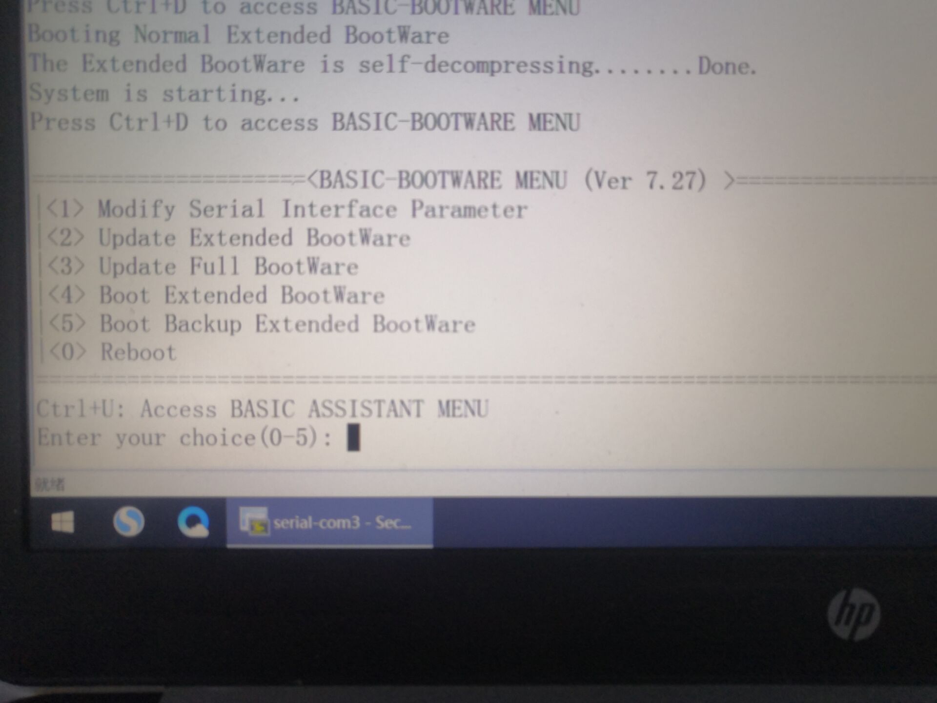

手上有一个华三的高密AP,插电一直亮黄灯,进console一看一直反复启动,应该是系统镜像丢失了,因为过保了也没法打400,问一下各路朋友,有没有知道怎么刷机的。。按下ctrl+D就这样。
麻烦步骤说得详细一些,万分感谢。

一、先按4进入bootrom扩展菜单
正常传版本文件需要ctrl+B进入升级,具体方法见如下链接:
如何轻轻松松配置无线 - 知了社区 (h3c.com)
WA4300系列云AP版本瘦切胖配置案例方法
二、如果不行你这个只能进ctrl+d的话先升级下bootrom试试
通过Console口利用Xmodem升级BootWare
