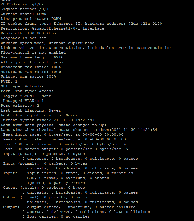

华三交换机怎么查看当前接口的带宽使用率,当前接口带宽是多少?华为的dis  int g1/0/1会现实当前接口带宽使用率,华三的怎么没有

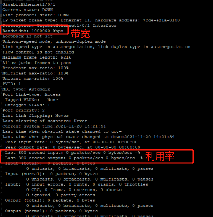

display counters rate inbound interface
display counters rate outbound interface
粉丝:13人 关注:2人

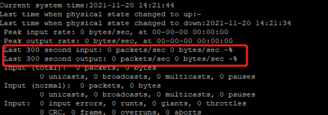

last 300 second 最后有一个“%”那个就是使用率
华三的有的,但是这个只是最近一段时间的,而且不是很直观
