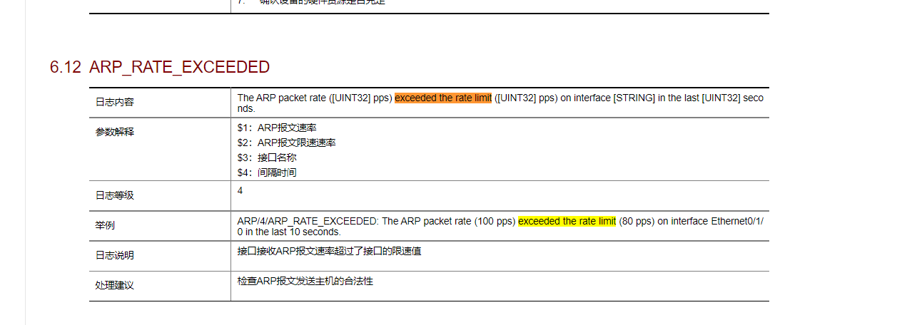

这个提示是存在攻击吗   如果是怎么解决
%Nov 20 21:45:02:725 2021 H3C_S10508 ARP/4/ARP_RATE_EXCEEDED: -Chassis=1-Slot=2;
The ARP packet rate(866 pps) exceeded the rate limit(750 pps) on interface Ten-GigabitEthernet1/2/0/34 in the last 60 seconds.

是提示 ARP超速了,
可能是大二层网络,ARP广播本身就多
也可能是有什么设备再做扫描
还有可能是环路,ARP广播风暴
也可能是ARP攻击

看着是ARP超限了,建议排查一下这个接口连接的是什么设备,是不是存在环路

1/2/0/34 这个接口下镜像抓包,看下是什么地址发的arp攻击报文
