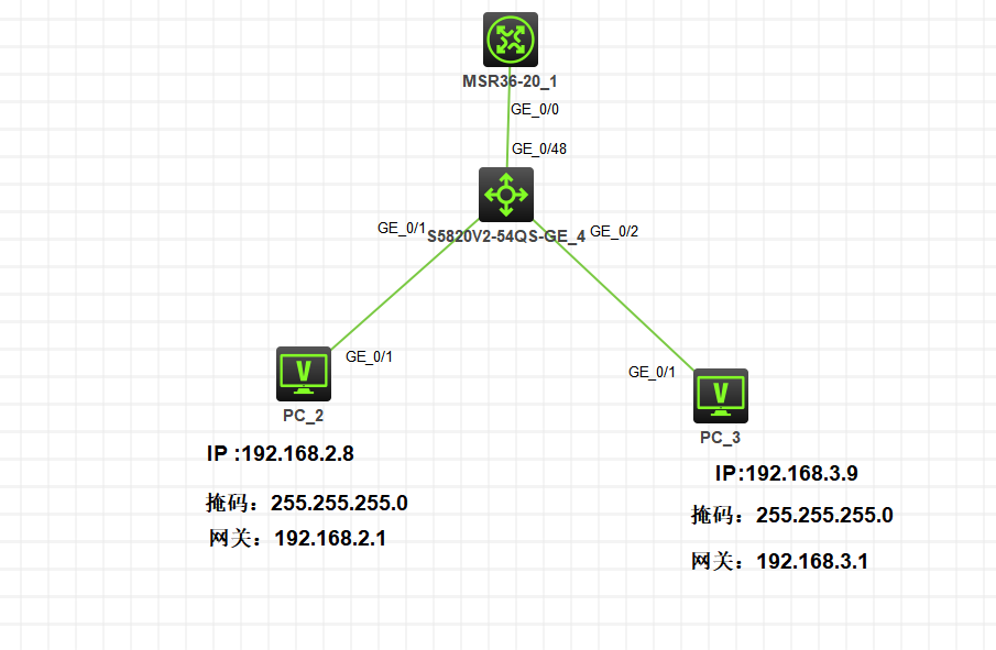

请问各位大神,两台相ping 互通,路由器和交换机要如何配置
把两个PC的网关放在同一台设备上就可以了

看网关在哪了,如果两个pc的网关在交换机,那交换机上配置两个vlan,然后连接两台pc的接口分别access这两个vlan,然后路由器不用配置也能通,不涉及路由器。
如果网关在路由器上,那需要在交换机上创建vlan,需要做的和上面一样,然后交换机连路由器的接口trunk两个vlan,路由器上创建子接口终结vlan,就是单臂路由。

现在两台PC设置的网关是不一样的,一台是192.168.2.1 另一台是192.168.3.1,这样的设置网关可以有两种选择吗?
1、最简单的 方法,网关都放在核心交换机,也就是图上的5820上,这样,PC直接配置了网关之后,两台PC默认就是通的
2、网关如果都放在路由器上,配置方法类似
这个需要配置单臂路由,在路由器上配置子接口,每个子接口配置两个网段的网关。

想通很简单,把两个PC的网关放在同一台设备上就可以了;例如全放在交换机上或者全在路由器上,如果网关不在同一台设备上,相互指下路由可以通
