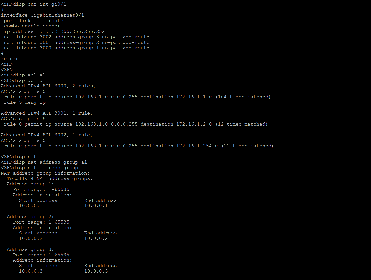

以下是模拟的网络拓扑图,以及我测试的结果截图

acl编号越大越优,所以你先命中了3002的没匹配到再命中3001转换成10.0.0.2

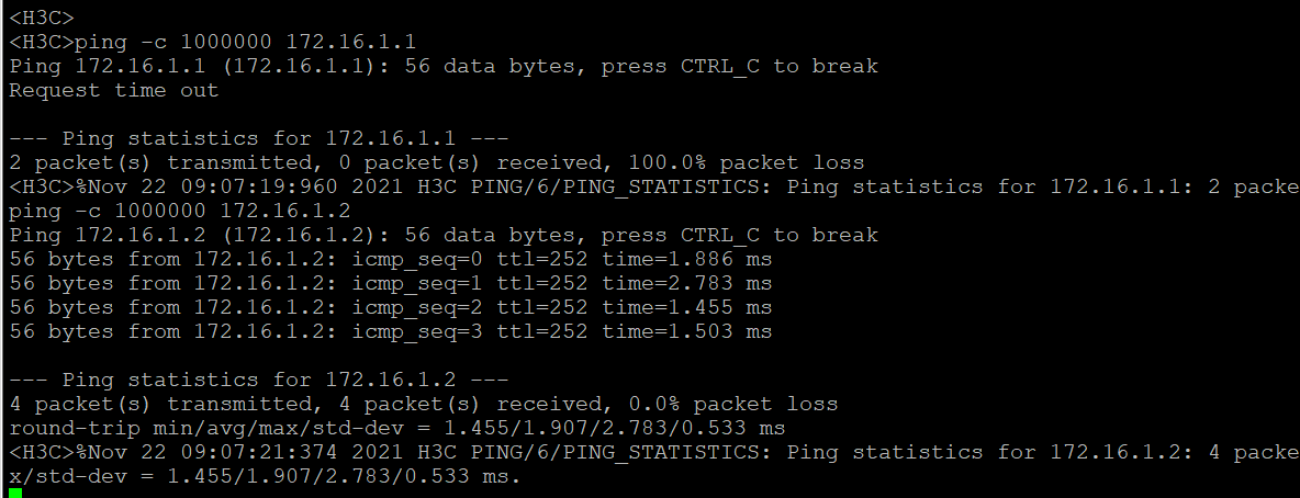

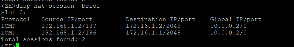

您没明白我的意思,我下面的会话截图,172.16.1.2是acl 3001,对应的应该是10.0.0.2,172.16.1.1对应的是acl 3000,对应的address-group是10.0.0.1,我先ping的172.16.1.2,nat 转换的地址是对的(10.0.0.2),当我取消ping,重新ping172.16.1.1的时候,还是转换成了10.0.0.2,当我取消ping的间隔60秒后,在重新平,这个时候转换后的地址就变成了10.0.0.1了,我感觉像是跟session aging-time state ICMP-REQUEST 有关系

可是我acl 3002对应的是nat address-group 3(10.0.0.3),nat session中的global地址也对不上啊

你命中了3001,nat会话里没有目的是.254的
