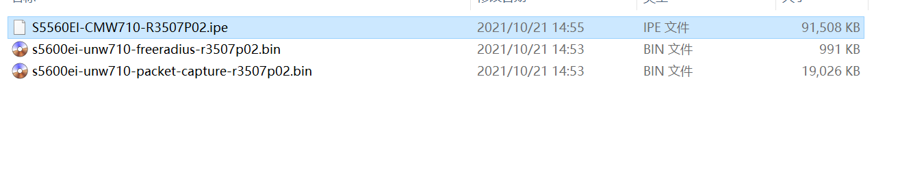

这个是升级的版本文件,只用了ipe文件,我不清楚在哪里使用两个bin文件

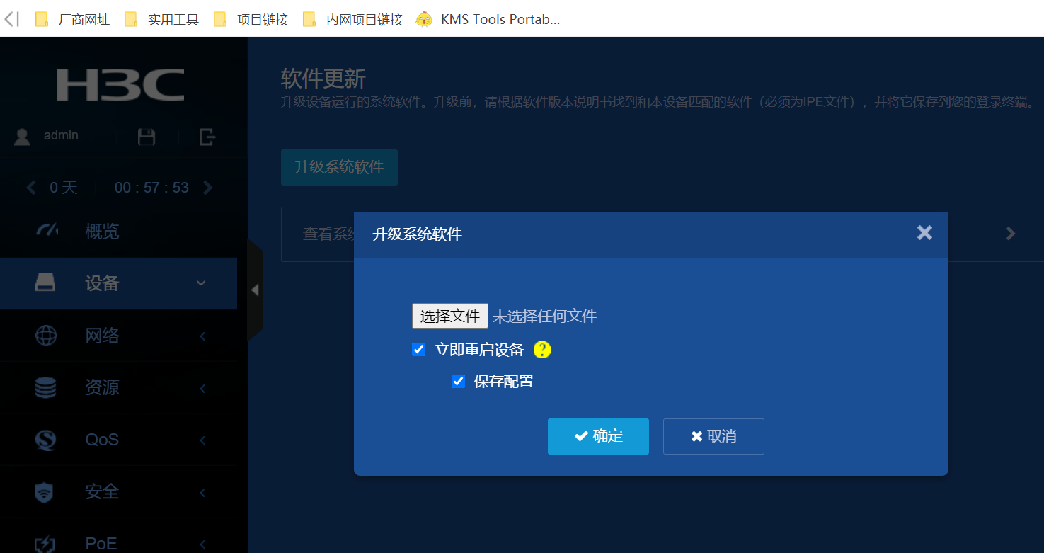

这个是升级时使用的web界面

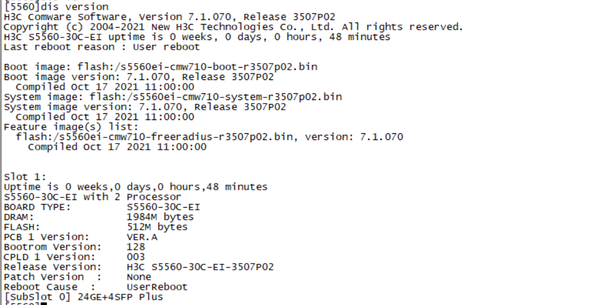

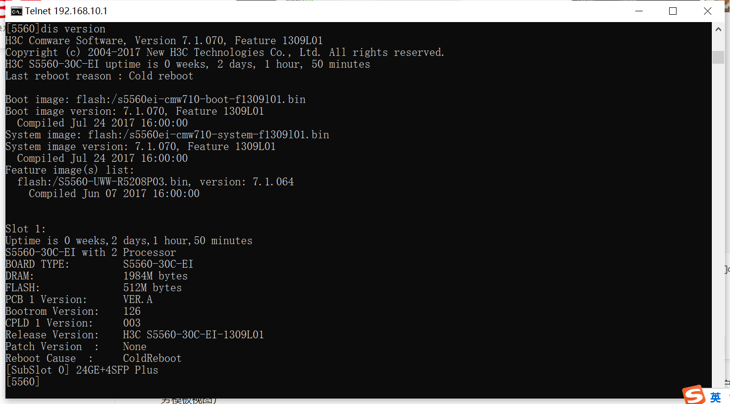

这个是升级后的在conselo里面查看到的版本信息。这个是升级前的版本信息

看我截图的这个就是无线特征包,你下载出来的压缩包里面就有IPE文件,和这个文件
李云龙的意大利炮 发表时间:2021-11-22
您截图的这个界面不是ipe文件的名字吗,同压缩包内还有两个bin文件(一个freeradius,一个capture)具体是哪一个呢。
小熊 发表时间:2021-11-22
