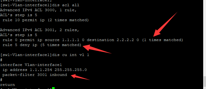

在模拟器上做的包过滤显示匹配次数,在真机上做的包过滤为什么不显示匹配次数?别说统计次数什么的没开,我在模拟器和真机输的命令一模一样。
您好,正常的,交换机硬件转发的流量都不会在acl中显示匹配
粉丝:11人 关注:0人
看下这个
需要根据对应ACL的应用场景结合分析,比如:
1、如果对应ACL是后挂在telnet server后的,此类上述CPU的报文,在对应acl rule后加count参数后,可直接通过display acl查看;
2、如果对应ACL是被包过滤等策略调用,此类过设备转发的报文,需要在调用对应策略是添加 hardware-count,然后通过display packet-filter查看。
