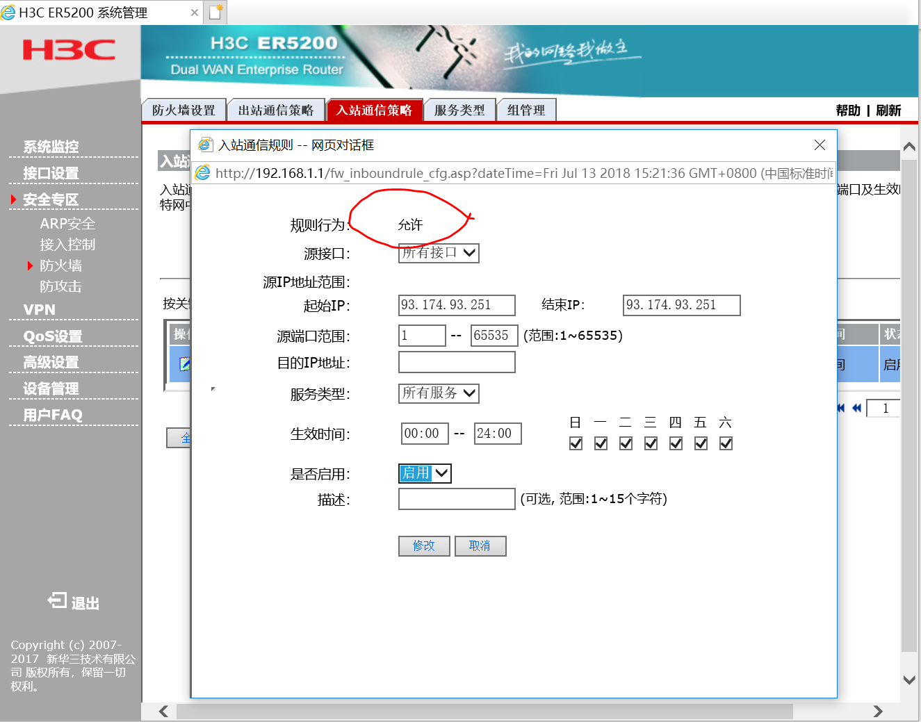

路由器被攻击了 .我找到了攻击源IP我想要阻止它的访问.设置了入站通信策略.仔细一看.行为 怎么是允许啊.这是什么鬼啊
我要阻止它访问.结果是允许它访问,在哪里设置行为死活找不到.H3C产品让人莫名其妙摸不着头脑.打电话给客服说我过期产品不支持.

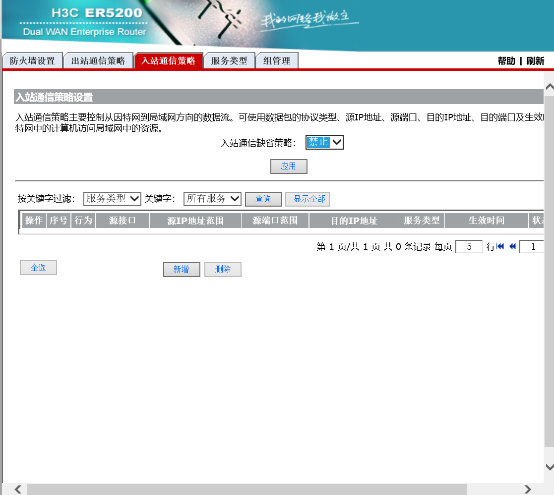

入站通信策略,在nat模式下是不能配置的,需要取消nat才可以,点一下右上的帮助,里面有说明的。
粉丝:12人 关注:8人
页面上有个缺省动作,被这个小窗口挡住了
缺省禁止,增加的动作就是允许
缺省允许,增加的动作就是禁止
你这种到路由器本身的攻击,开启攻击防范,这种入站通信策略是不生效的。

我入站通信缺省策略就是禁止,增加动作是允许.那么允许是允许这个源IP访问还是允许此策略生效?而且入站通信缺省策略只能选择禁止.没办法在下拉更没有允许
zhiliao_b6FOd 发表时间:2018-07-13

啊?这个我就不清楚了,看看出站通信策略一样吗?

查了下官网资料: 当路由器工作于NAT模式下时(即开启了NAT功能),入站通信缺省策略不允许配置,且仅为“禁止”;当路由器工作于路由模式下时(即关闭了NAT功能),入站通信缺省策略才允许选择配置,且缺省情况下为“允许”

我本来这里小窗口就是缺省禁止创建后的规则行为就变成了允许.而且这个下拉框.根本没办法下拉.
