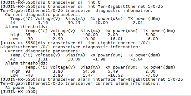

光纤三米左右,光模块单模,光纤黄色,交换机对调过光纤了,端口是up的,收发光一直不正常这是什么问题

换光纤试一下 或者看看有没有跳线架
粉丝:9人 关注:0人
收光不正常,主要排查下对端发光以及中间光纤
直连设备,没有中间连接

收光不正常,交换机两边的发光都正常的话,换光纤测试
对端设备发光正常吗?模块和接口速率是否匹配,更换光纤后是否有注意收发有没有反

换了还是这样

把光纤头拆开,两个芯对调一下看看
