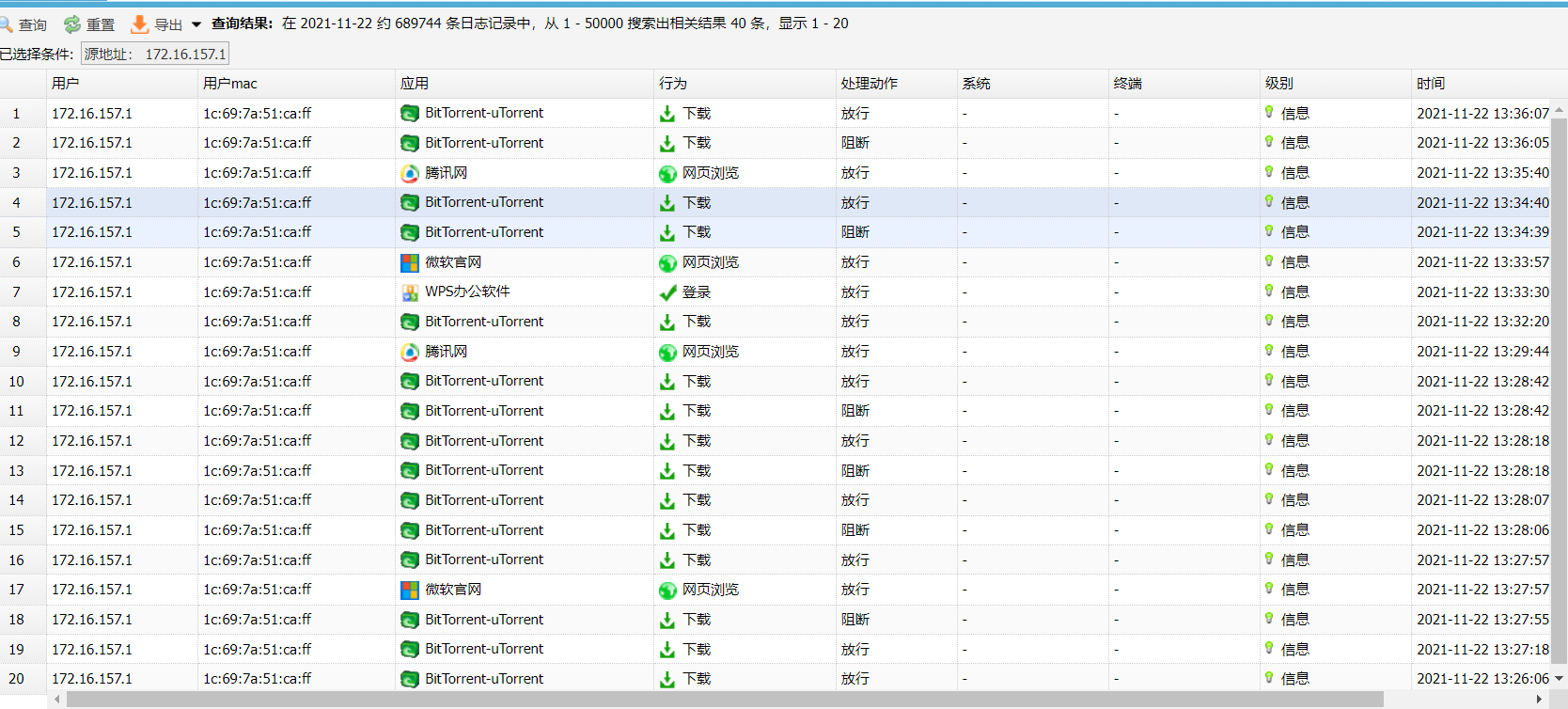

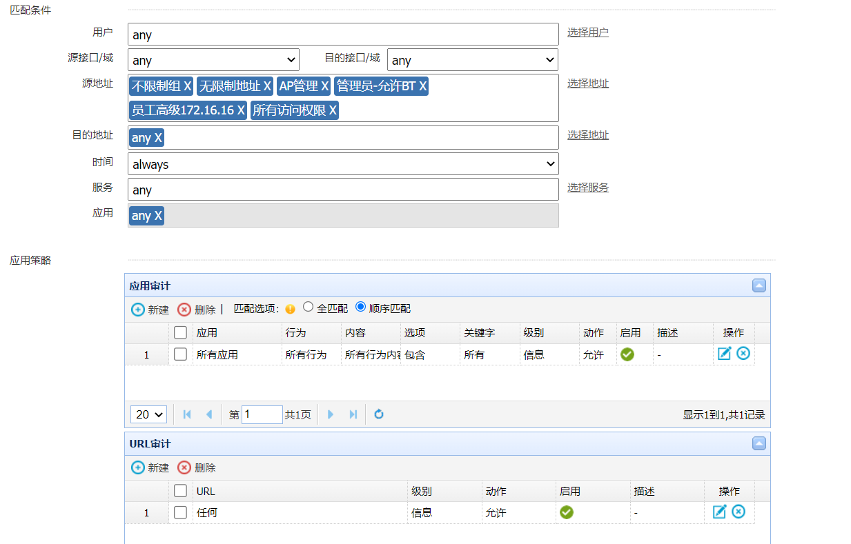

ACG中业务地址172.16.157.1在不做任何限制的策略组中,但是使用BitTorrent-uTorrent时查看日志发现一会允许一会阻断,这怎么排查

吧这个放通的策略放最前面,然后看看默认动作是不是阻断,如果全局默认动作是阻断,那么可能是没有识别成这个地址组。
规则已经在最前了
zhiliao_O53M5 发表时间:2021-11-22 更多>>
默认规则时允许
规则已经在最前了
直接看下阻断的log
回复zhiliao_O53M5:
看阻断匹配的是哪条策略
叫我靓仔 发表时间:2021-11-22 更多>>
阻断的log在哪看,到ACG后台看吗

阻断日志已经下好了,主要看什么信息
回复zhiliao_O53M5:
看阻断匹配的是哪条策略
