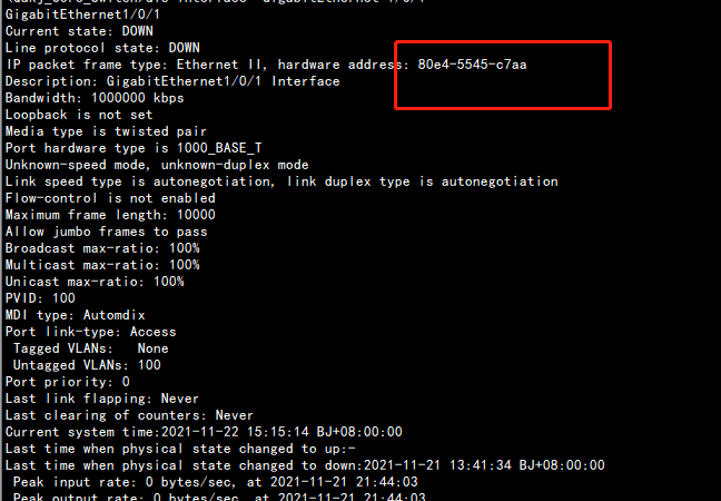

交换机是不是是不是有接口地址和系统地址,怎么查询设备的接口地址
dis interface GigabitEthernet XXXXX
dis inter x
就可以看到接口的MAC地址
粉丝:97人 关注:1人
例如
dis interface GigabitEthernet 1/0/1
