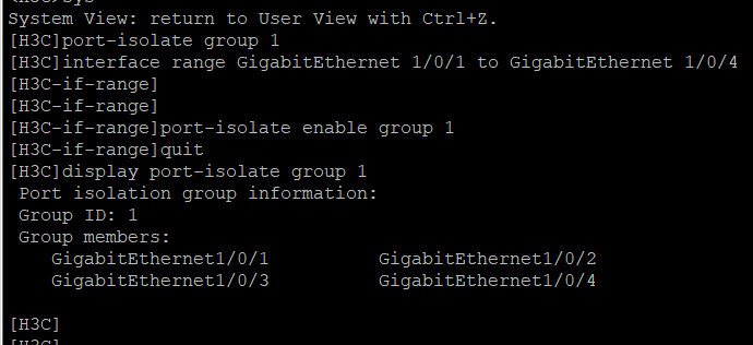

大神们好,同vlan同网段之间,IP网络隔离,怎么做呢,
目前h3c做不到端口三层隔离,只能做端口二层隔离
有神其他的办法可以实现题目的意思呢,
我试了下二层隔离,还是可以ping通,没有达到要求。
要求就是同vlan同网段之间,IP不同互通。
开启二层隔离即可
参考这个配置案例:
http://www.h3c.com/cn/d_201706/1008028_30005_0.htm

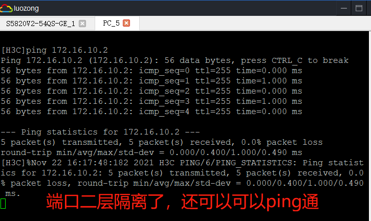

二层隔离开启了,还是可以ping
zhiliao_rxu98s 发表时间:2021-11-22
你这是PC呀,PC之间直接走系统内核通信了,不经过模拟器了
叫我靓仔 发表时间:2021-11-22
你的PC是系统上建的环回口,怀回口之间系统层面就互通了

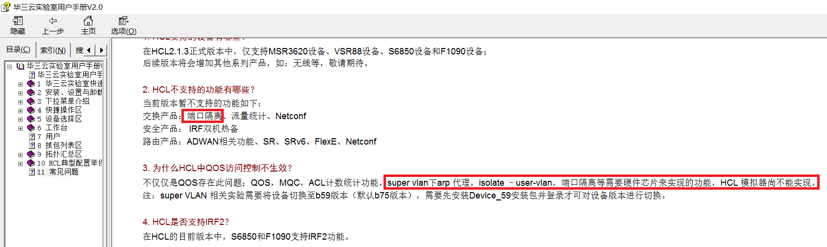

那是模拟器bug,真机上直接端口隔离就行。
你点模拟器右上角的那个问号就懂了。
用真机测试完美隔离,已解决,多谢
