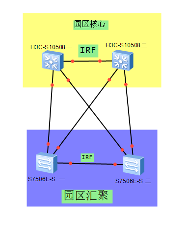

请教一下各位大佬,我这里有两台S10508(软件1210P03)做核心,两台S7506E-S(软件6710P03)做汇聚,打算核心和汇聚都增加业务板,本人参考了华三官网https://www.h3c.com/cn/d_202108/1436555_30005_0.htm和https://www.h3c.com/cn/d_202108/1433828_30005_0.htm;有几个小疑问:
1.增加业务板,是否需要同时增加网板
2.参考官网,核心增加LSU1TGS32SF0单板或者LSU1TGS16SF0单板;汇聚增加LSQ1TGS16SC0单板,想确认下 是否可行
3.汇聚在官网只找到了16个万兆口的单板,想咨询下有适合的32个或者48个端口的万兆单板
4.核心增加1个单板可以加在那个板卡号,汇聚增加1个单板可以加在那个板卡号
5.单板是否支持热插拔,想晚上不停机安装单板到机器
 在此,谢谢大家
