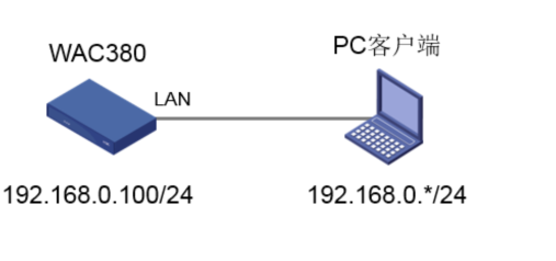

需要使用网线将PC和其中一个LAN口互联,PC配置同网段地址后,使用设备默认地址登录设备管理页面。笔记本设备保持无线网卡状态禁用。
也可以在网络任意位置使用可通信终端登录设备WEB界面完成设备版本升级。
2 组网图

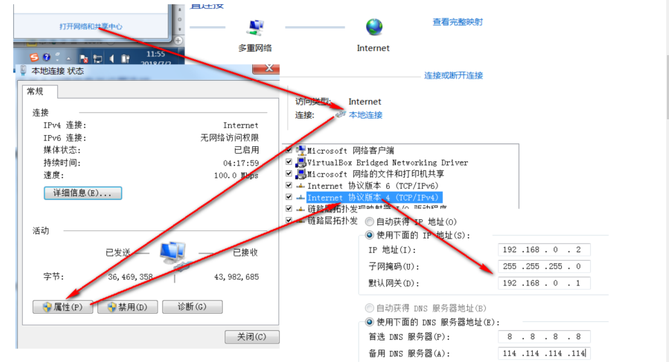

#设备默认的管理地址为192.168.0.100/24,并默认开启DHCP功能。可以将电脑直连设备LAN口获取地址,然后登录设备WEB管理页面。也可以手动给电脑配置地址,方法参考如下:将电脑设置为192.168.0.2/24地址后连接设备LAN口登录设备。IP地址配置方法:点击右下角电脑图标 >选择“打开网络和共享中心”。

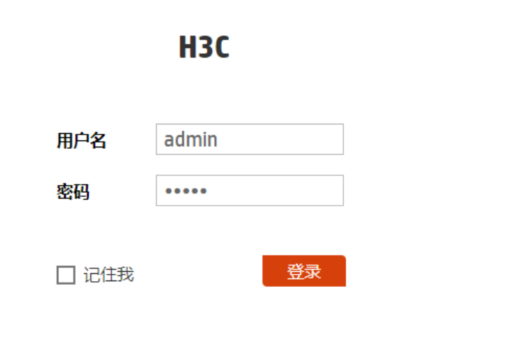

#打开浏览器后登录设备,输入:http://192.168.0.100,设备默认的登录用户名和密码都是“admin”。

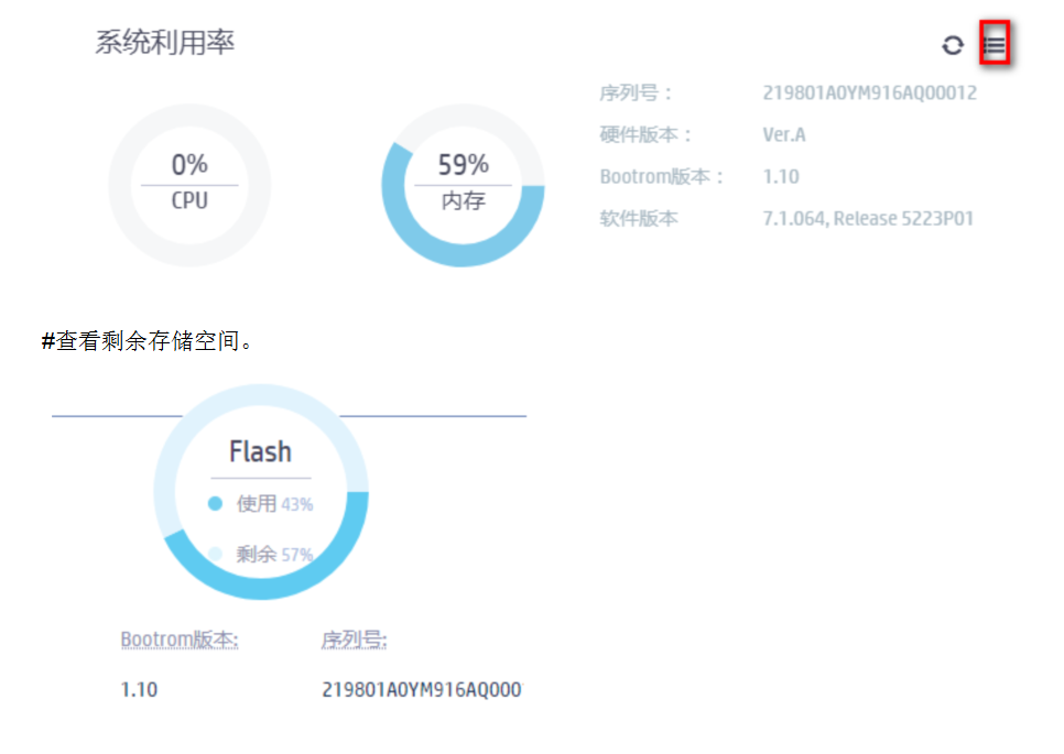

# 进入管理页面后,在“系统> 概览”页面的“系统利用率”栏目,点击图右上角的“更多”,可以查看存储介质的剩余空间,保证存储介质有足够空间放入新的启动文件,如图所示(WAC380系列无线控制器的存储介质大小可以参见设备的安装指导)。
#查看剩余存储空间。

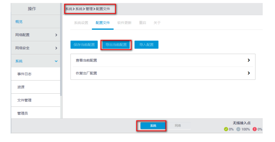

#升级之前建议备份一下配置文件,在“系统>系统> 管理 > 配置文件”页面,点击“导出当前配置”备份配置文件,如图所示。

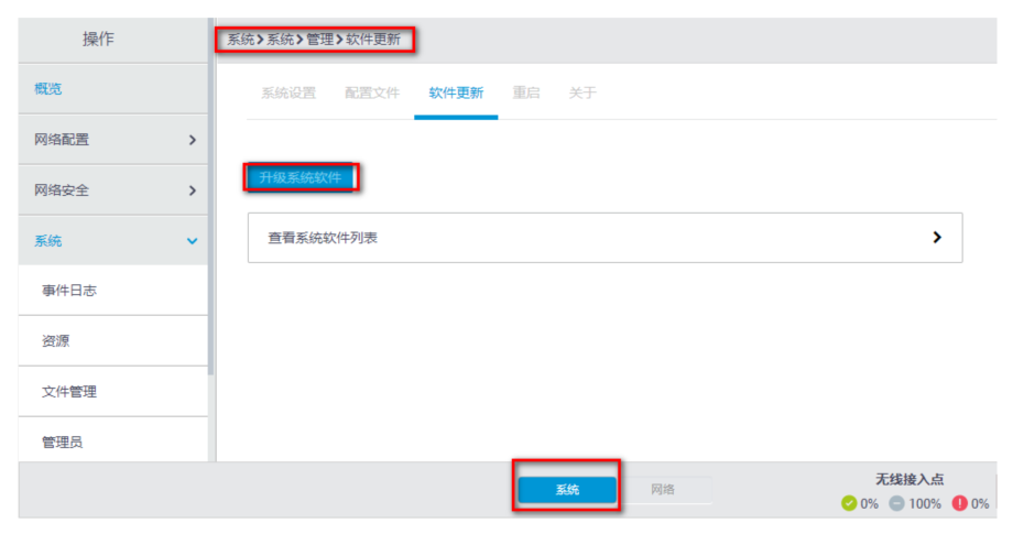

3.4  版本升级

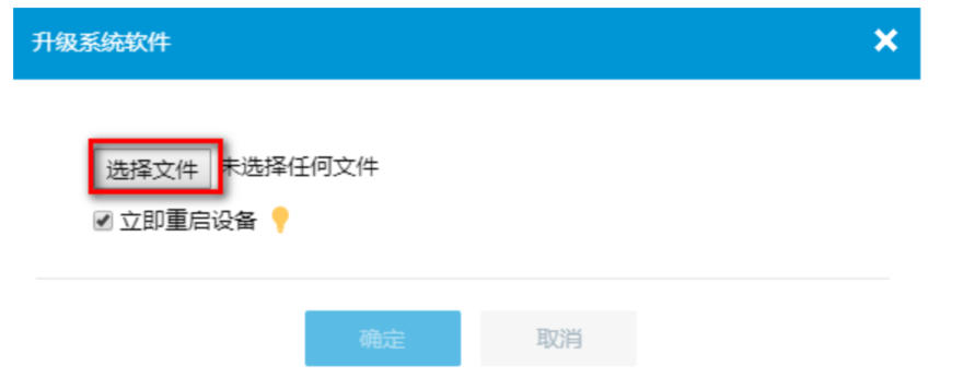

#在“系统>系统> 管理 > 软件更新”页面,如图点击“升级系统软件”,然后在弹出的对话框中点击“选择文件”,选择新的升级文件,用户需要根据自己的实际情况决定是否勾选“立即重启设备”,最后点击<确定>按钮升级系统,如图所示。
#版本升级。

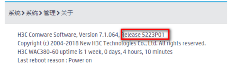

3.5  查看升级后版本
# 重启设备之后,在“系统>系统> 管理 > 关于”页面,点击“版本信息”,查看升级系统软件之后的“软件版本”,确定系统软件是否升级成功,如图所示, 查看系统软件是否升级成功。
