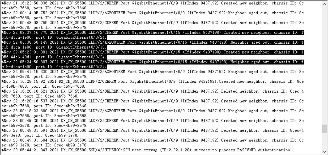

该接口下报邻居超时,是什么原因,怎么排查?
%Sep 10 05:37:07:315 2021 DX_CN_S5500 LLDP/2/AGEOUTREM:Port GigabitEthernet1/0/3 (IfIndex 9437186):Neighbor aged out, chassis ID: 54ee-752c-c5c1, port ID: 54ee-752c-c5c1.
%Sep 10 09:39:16:144 2021 DX_CN_S5500 LLDP/2/AGEOUTREM:Port GigabitEthernet1/0/9 (IfIndex 9437192):Neighbor aged out, chassis ID: 8cec-4b99-3e78, port ID: 8cec-4b99-3e78.
 %Sep 10 15:57:53:666 2021 DX_CN_S5500 LLDP/2/CREREM:Port GigabitEthernet1/0/9 (IfIndex 9437192):Created new neighbor, chassis ID: 8cec-4b9b-7668, port ID: 8cec-4b9b-7668.
粉丝:13人 关注:0人
看看是哪个邻居超时,是不是邻居下线了,如果没有下线,看看对端有没有发送lldp
是在对端设备对应端口上通过display lldp status 查看吗?
