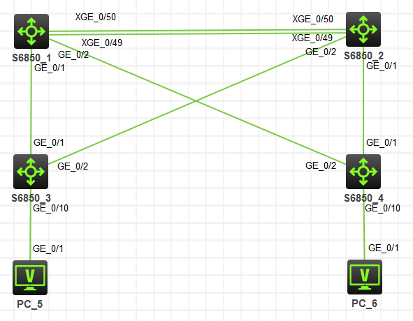

S6850-1 S6850-2 做IRF,配了VLAN105,DHCP,PC_5 PC_6分别获取到192.168.5.1 和 192.168.5.2,此时是PC端是互通的,模拟其中一台主设备中断,PC端还是互通,以为算配置成功了,然后模拟2台主设备中断,PC端竟然还是通的,这是怎么回事?
因为你PC是用物理电脑的环回口模拟的
物理电脑的环回口本来就是通的,在Windows系统层面就通了

我IRF的设备都中断了 下面的电脑都不在同一个交换机了 怎么还可以通
