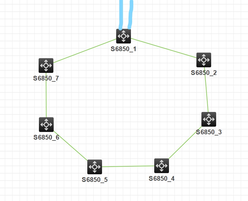

交换机做RRPP后,ping不通,环形组网,各设备之间用27和28口相连,27、28口都是trunk,并允许了管理vlan134,端口都是up的
所有交换机都只写了一条默认路由,指向了网关,网关在S6850-1上方,S6850-1上27、28口插上线后就ping不通了,一个口插线可以通
在S6850-1上ping不通其他设备地址
可能是因为什么,望告知,谢谢!

先流通下丢包位置,再看下这台设备上的表项情况 ,有没有日志告警,RRPP是否稳定
zhiliao_XPROXq 知了小白
同问题 老哥解决了嘛
我这个后面去现场核实了,有根线接错了
刁勇 发表时间:2022-08-19 更多>>
我这个后面去现场核实了,有根线接错了
