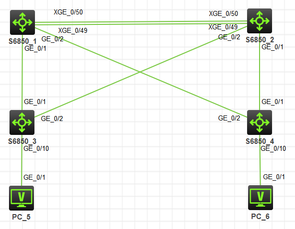

 %Nov 23 16:51:37:594 2021 ss2 STP/6/STP_NOTIFIED_TC: Instance 0's port Bridge-Aggregation1 was notified a topology change.
S6850_3和S6850_4 一直提示这个信息,是不是还少什么配置
 S6850_1和S6850_2做IRF,S6850_1/G1/0/1和S6850_2/G1/0/2接S68502_3的G1/0/1和G1/0/2都做了链路聚合,S6850_1/G1/0/2和S6850_2/G1/0/1接S68502_4的G1/0/1和G1/0/2都做了链路聚合
粉丝:13人 关注:0人
和聚合没关系,是有网络震荡,就是有端口updown,通过STP传到这台设备上了,去对端设备上 看看
就是那台PC_5端口一直UP DOWN 获取不到IP,PC_6就可以获取到IP,但是上联交换机也是有这个TC报文

生成树的tc报文,跟聚合没关系
模拟器bug,重启下交换机或者重新添加
红烧牛肉面 发表时间:2021-11-23 更多>>
一直在增加,影响到自动获取IP了,是不是少了什么配置成环路了
zhiliao_ThbeUf 发表时间:2021-11-23
pc终端要差不多40秒左右获取到地址?接口下配置边缘端口stp edged-port,
配置了边缘端口,还是不行,PC_5的端口一直是DOWN的
模拟器bug,重启下交换机或者重新添加
模拟器做的话有可能是模拟器bug
没问题
叫我靓仔 发表时间:2021-11-23 更多>>
那我这样配置没问题是吧?
没问题
