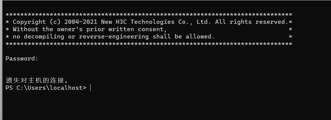

WX2510H-F AC控制器下面的WA5320-C-EI AP telnet AP输入默认ap密码h3capadmin直接退出
如图:

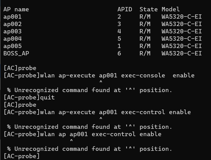

然后登录AC控制器在AC控制器:
wlan ap-execute ap001 exec-console enable
提示命令不对:
问:我怎么才能telnet上AP????
粉丝:21人 关注:11人
改下你少个name
wlan ap-execute name ap001 exec-console en
感谢,可以了!

V7的wac telent 登入到ap的命令行里
[H3C]probe
[H3C-probe]wlan ap-execute 3891-d5c2-7ae0 exec-console en
3891-d5c2-7ae0是AP名字,可以试一下all参数,代表所有AP
Dis wlan ap all add查看AP地址
telnet进入AP,密码是h3capadmin
不行的,我之前就是默认名字 也是提示不对 改ap名字为ap001也是不对
WRC 发表时间:2021-11-24 更多>>
WRC 发表时间:2021-11-24
名字那里打问号看下
