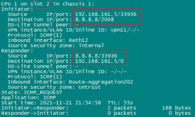

进行倒换演练的时候,不小心同时重启了做了堆叠的主备两台,然后第二天业务出现问题,经排查原因是部分IP的NAT转换失败,如下图所示:

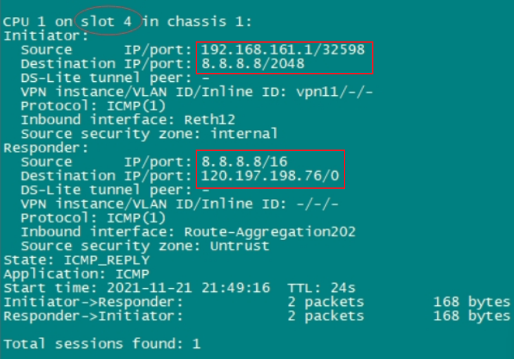

业务经过slot4的防火墙板卡时,NAT转换是成功的,业务无异常。

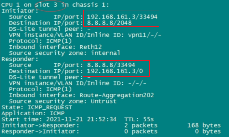

业务经过slot3时,NAT转化失败,业务不正常。
业务经过slot2时,NAT转换失败,业务不正常。

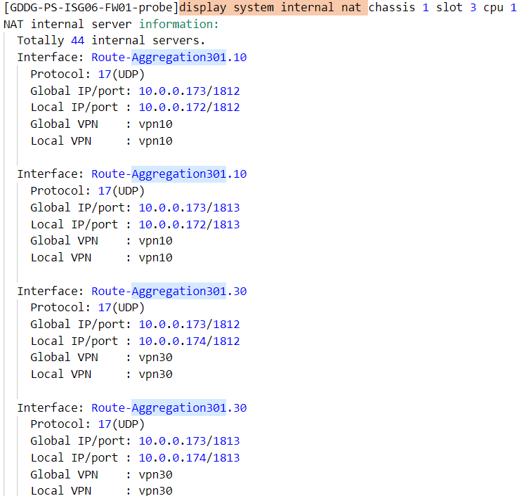

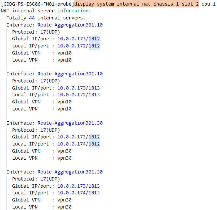

接着继续排查为什么经过slot2和slot3的业务NAT会转换失败,排查到原因是slot2和slot3未分配到NAT的地址池,如下图所示:
slot4的防火墙板卡能正常分配到地址池组1和地址池组2,所以NAT转换时正常的。
slot3未能正常分配到地址池组1和地址池组2,所以NAT转换不正常。
slot2的防火墙板卡也未能正常分配到地址池组1和地址池组2,所以NAT转换不正常。
