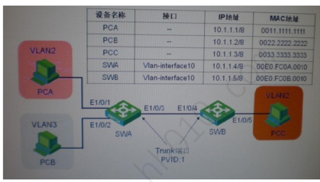

为什么SWA和SWB不能互通,不互通为什么PCC就能到达SWA

  QUESTION 120 在如图所示的交换网络中,交换机SWA上设置VLAN 10为Super VLAN ,VLAN2和VLAN3为VLAN 10的 Sub VLAN,端口 Ethernetl/0/3为Trunk端口,PVID 为 VLAN1,允许所有 VLAN 通过;交换机 SWB上创建 VLAN2~VLAN20,端口 Ethernetl/0/4为Trunk端口,PVID为VLAN1,允许所有VLAN通过,按照如图所示设置 好各设备的IP地址后,可以判断(选择一项或多项) A. SWA可以和PCA互通 B. SWA可以和PCB互通 C. SWA可以和PCC互通 D. SWA可以和SWB互通 Answer: ABC QUESTION 121 在如图所示的交换网络中,交换机SWA上设置VLAN 10为Super VLAN ,VLAN2和VLAN3为VLAN 10的 Sub VLAN,端口 Ethernetl/0/3为Trunk端口,PVID 为 VLAN1,允许所有 VLAN 通过;交换机 SWB上创建 VLAN2~VLAN20,端口 Ethernetl/0/4为Trunk端口,PVID为VLAN1,允许所有VLAN通过,按照如图所示设置 好各设备的IP地址后,在SWB上査看MAC地址表,可以判断PCA属于 bbs.hh010.co
  A. SWA可以和PCA互通
 B. SWA可以和PCB互通
 C. SWA可以和PCC互通
D. SWA可以和SWB互通
Answer: ABC
http://www.h3c.com/cn/d_200911/655248_97665_0.htm
看下super vlan的知识
