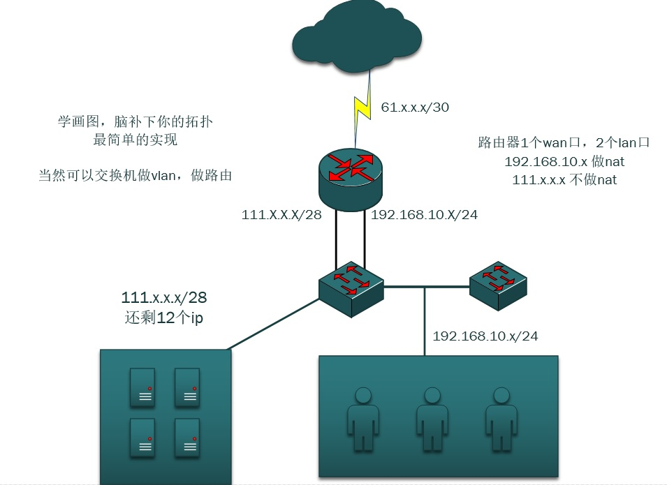

要实现的就是类型于下面的这样一个网络结构。
公网IP对应的是WAN口,线路1对应的是内网办公, 线路2是公网服务

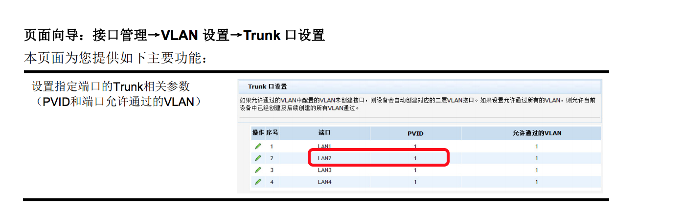

问题是这个设备不能直接设置LAN2口的IP地址,只能先添加一个VLAN,然后通过trunk绑定到lan2口,但是貌似VLAN的内部IP是无法对外的。
设置VLAN
进行trunk设置,将VLAN绑定到LAN2口

ER路由器添加lan2地址是先要创建vlan的。ER路由器也无法实现只对内网一个网段做nat另一个不做,要开启nat,内网两个网段都开启了,要么都不开启

蒙多 知了小白
专线提供的ip一般有两种,一种是全公网IP:4个IP中只有一个可用,例如111.222.111.1/30 网关是 111.222.111.1 用户IP 111.222.111.2 广播地址111.222.111.3 。一种是虚拟网关地址:比如 111.123.123.5/24 网关 111.123.123.254 用户IP 111.123.123.254 。网关是共用的。不知道联通给你的是哪一种。一般公网地址都设置在WAN口上。
路由器只有一个WAN口吗?如果有两个就能解决了,线路二接在另一个wan口就可以了
