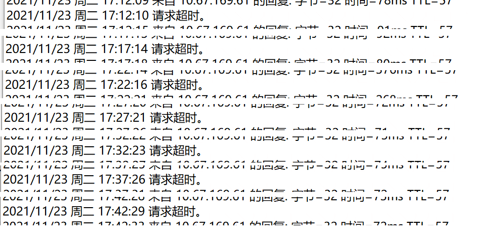

问题描述:目前设备启用MAC认证后,终端可以准入成功,但是准入的终端是一些监控采集器,监控系统不定时会错误告警,将准入配置取消后,恢复正常。做完MAC认证后,ping采集器会5分钟会出现一次丢包(比较有规律),取消MAC认证后,没有出现丢包。
确定是MAC认证后出现的问题,但现在无法确定出故障原因,有知道的大佬请指点一下!

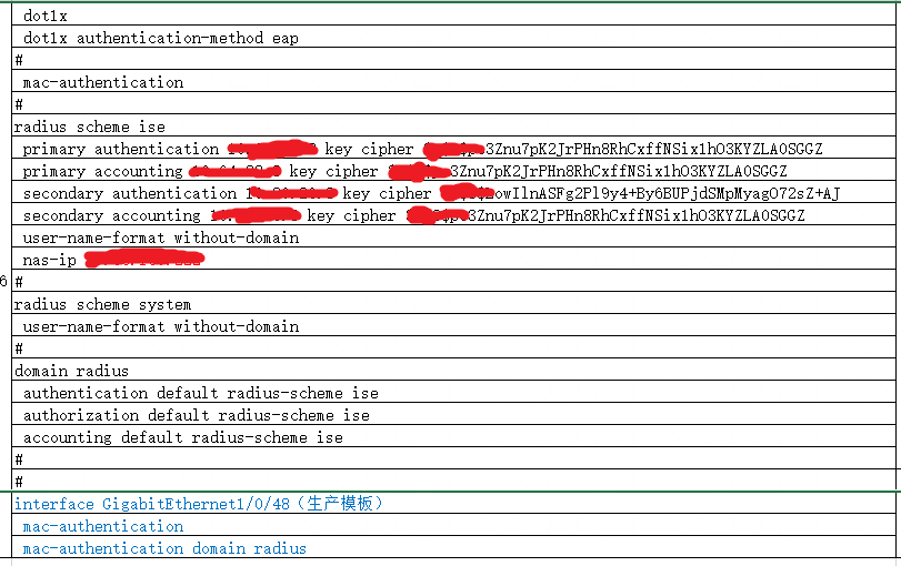

MAC认证配置:

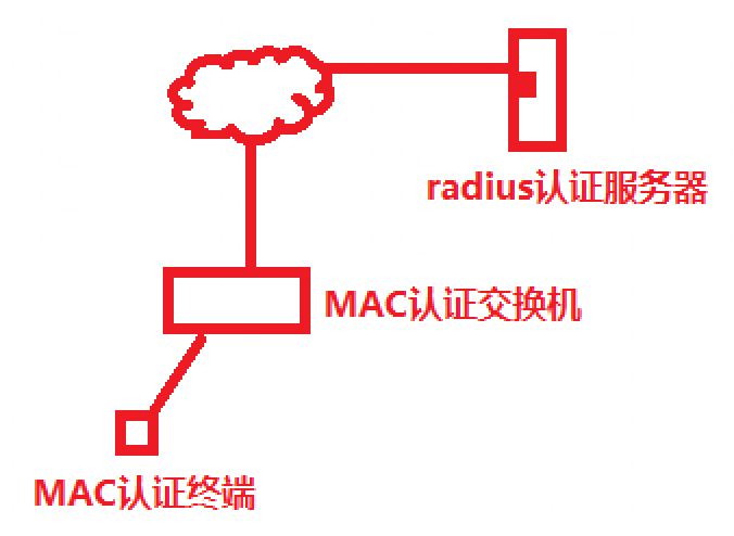

拓扑:

配置看着没问题啊
那这个需要先抓个包了

之前华为设备做准入的时候遇到过,客服给的回复是:下线原因显示全部是arp探测下线,即设备给终端发arp报文进行在线用户探测,终端不回,设备认为终端已不在线,将用户下线。用户再次上线,5分钟后再次被探测下线,表现为认证通过后还在不停的认证。解决方案:创建一个单独的认证模板,关闭探测功能,用于该特殊终端认证。华三的S3110,这个问题有点像,不知道有什么解决办法
Tshuai 发表时间:2021-11-24
但是华三的终端认证,在radius上看并没有重新上线的记录,但是没5分钟会有一个丢包
创建一个单独的认证模板,关闭探测功能,用于该特殊终端认证:
那这个需要先抓个包了
菜_zhuan 发表时间:2021-11-24
