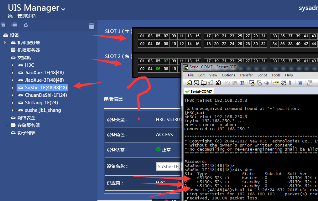

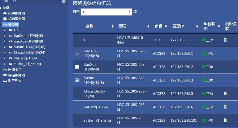

这个是这样,我这批,如图,都是S5130S-LI,按文档来说,是不支持的,但是确实绝大部分都能认到,但就只有一个含24口##交换机的堆叠组,认不到,报“”设备未就绪“”,不知道为什么。交换机软件版本都是一样的,配置也是一样的,二层都是可达的

是的, 如开头的问题,三个48口的堆叠,他就能正确加入,但是呢,在图形显示的时候,只有2台
zhiliao_MaIzt 发表时间:2018-07-14
单台的24口,能正确加入, 两台48口的,也行, 三台48口的,能加入,但管理界面看到2台 两台48口的+1台24口的,加入不了。。 。。。 写着写着都觉得应该是BUG。。。
