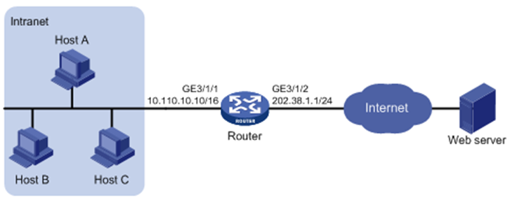

请问路由器上interface NAT2/0/1接口,是什么类型接口? 有没有文档资料?
V5设备配置
粉丝:27人 关注:1人
V5设备配置,参考如下:
 典型配置一(流量的入接口在SPE单板上。Router上3号槽位安装的是SPE单板,5号槽位安装的单板为SPC单板、MPE单板、NAT单板或丝印为SPE-1010-II、SPE-1010-E-II、SPE-1020-II、SPE-1020-E-II的单板。)
# 配置IP地址池1,包括两个公网地址202.38.1.2和202.38.1.3。
<Router> system-view
[Router] nat address-group 1 202.38.1.2 202.38.1.3
# 配置访问控制列表2001,仅允许内部网络中10.110.10.0/24网段的用户可以访问Internet。
[Router] acl number 2001
[Router-acl-basic-2001] rule permit source 10.110.10.0 0.0.0.255
[Router-acl-basic-2001] rule deny
[Router-acl-basic-2001] quit
# 在出接口GigabitEthernet3/1/2上配置ACL 2001与IP地址池1相关联。
[Router] interface GigabitEthernet 3/1/2
[Router-GigabitEthernet3/1/2] nat outbound 2001 address-group 1
[Router-GigabitEthernet3/1/2] quit
# 配置在NAT业务接口NAT5/0/1上绑定已经配置NAT功能的接口GigabitEthernet3/1/2。
[Router] interface nat 5/0/1
[Router-NAT5/0/1] nat binding interface GigabitEthernet 3/1/2
[Router-NAT5/0/1] quit
