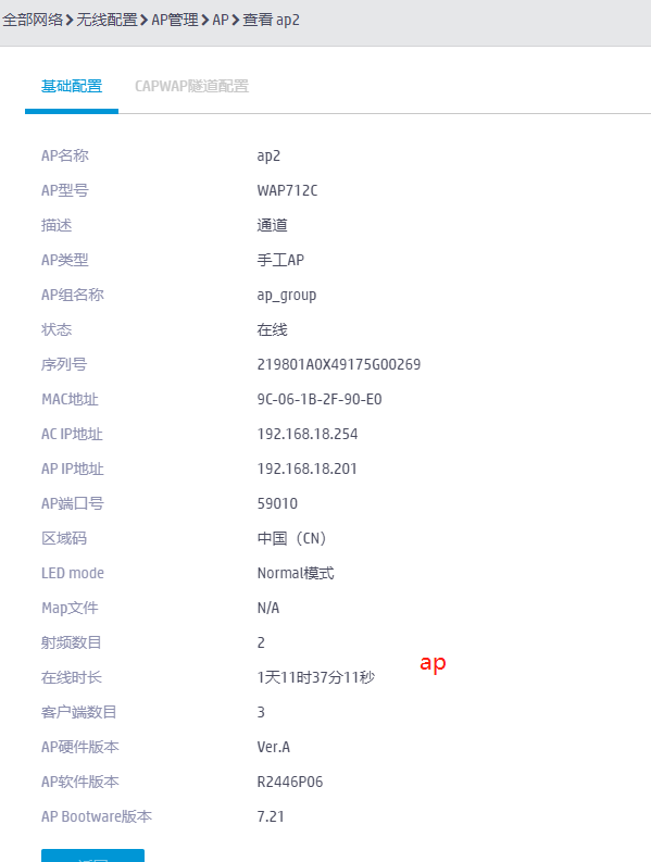

AP:WAP712C   POE供电
几台ap在库房好久,前几天发现的。
到手就将AC固件从官网升级到了
硬件版本:Ver.A
Bootrom版本:1.18
软件版本7.1.064, Release 5446P06  官网这是最新版本。

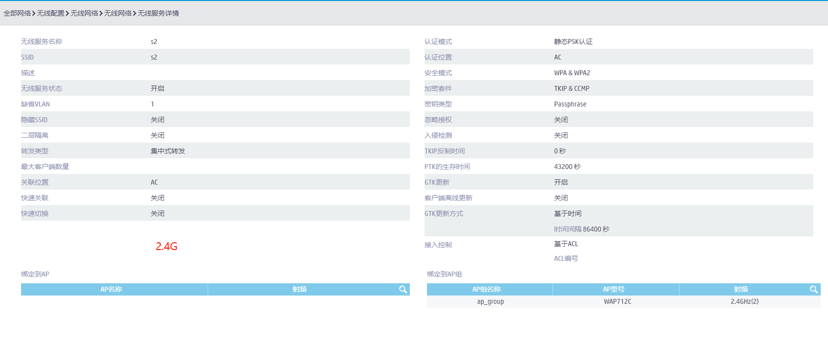

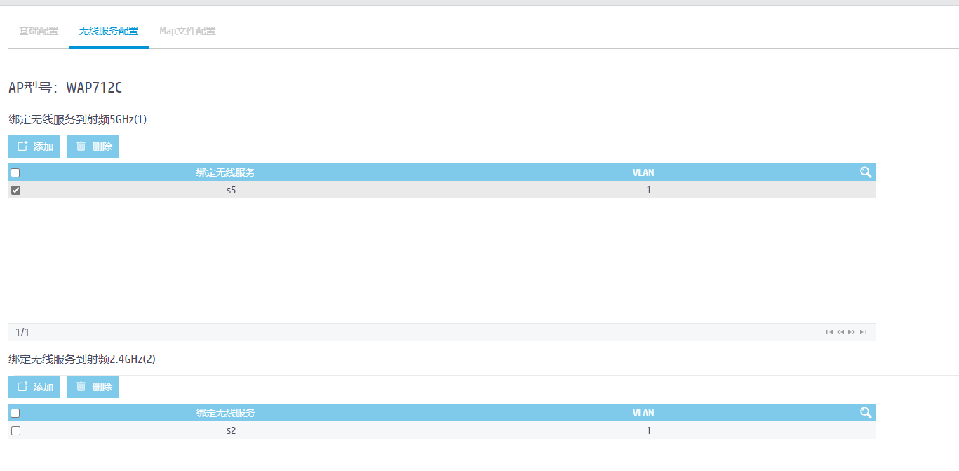

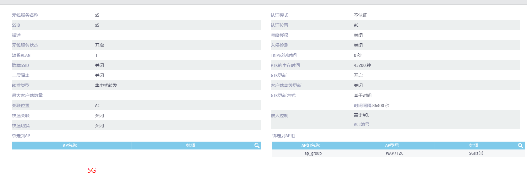

专业模式下,wifi 不同频段分别设置的SSID 。
添加,绑定后   2.4G 分分钟上线。
奇怪的是5G 的信号无论如何都不出来。加密非加密都一样,SSID 未隐藏。

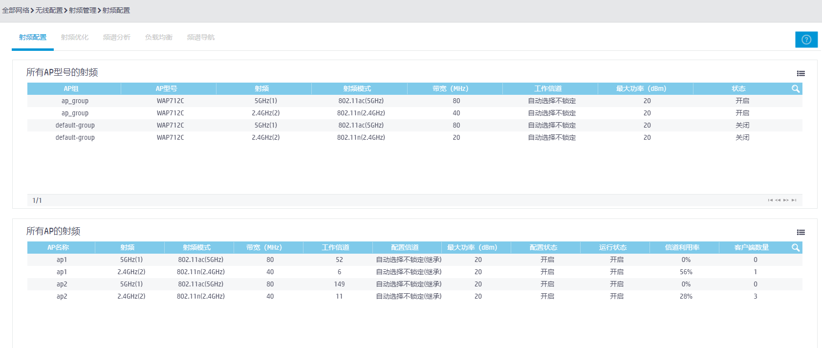

从页面上显示来看,在default-group中,5G射频是关闭的,ap默认都在这个组中可以再检查看看
不同频道,我专门创建的不同ssid,绑定的不同模板。只能搜索到2.4G 信号。5G 搜索不到信号。随便创建一个2.4G 的马上就能出来。
zhiliao_qeRJQg 发表时间:2021-11-25 更多>>
是默认也不行,我就单独创建的一个组来管理的ap
5G放出的ssid与2.4的不同是么?
爱吃胡萝卜 发表时间:2021-11-25
