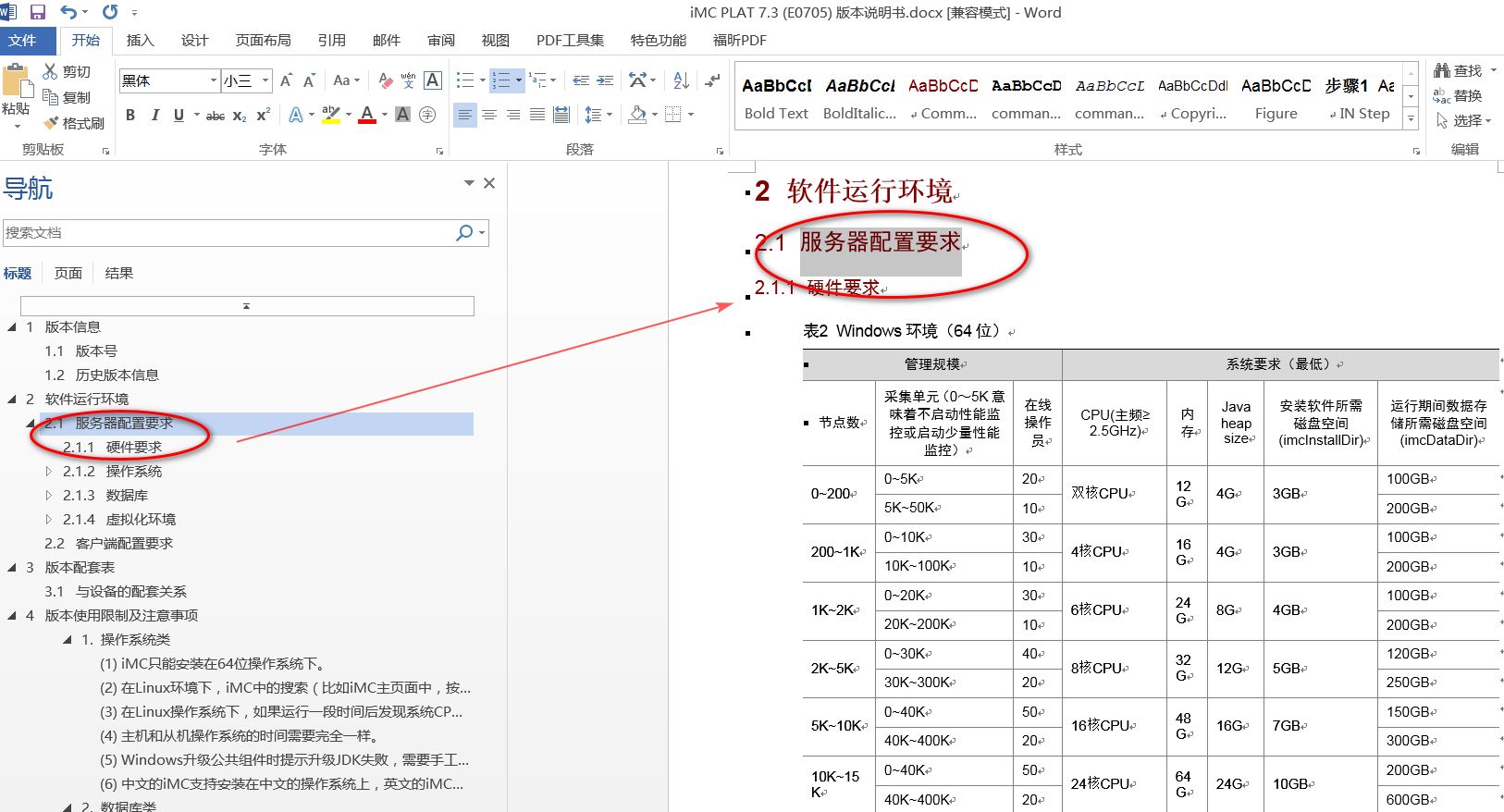

请问安装imc需要对服务器有那些要求,需要的内存以及cpu的核数是多少

版本说明书【服务器配置要求】章节有具体的说明,根据现场不同的业务量,硬件要求是不一样的:
