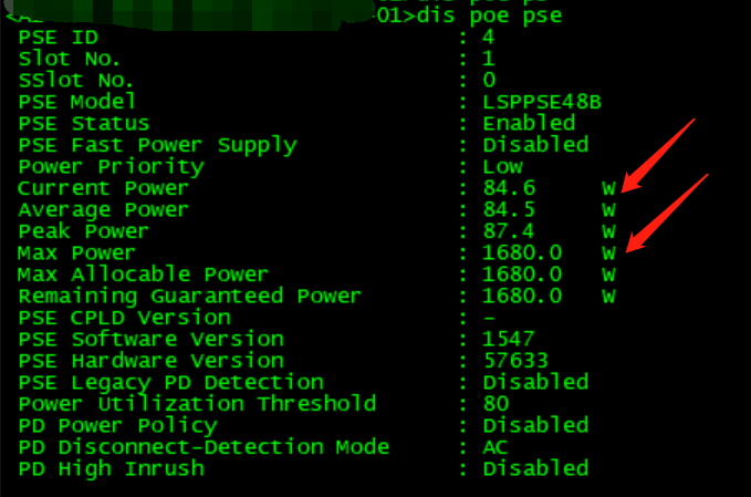

看下功率是不是用完了
类似下面这样:
