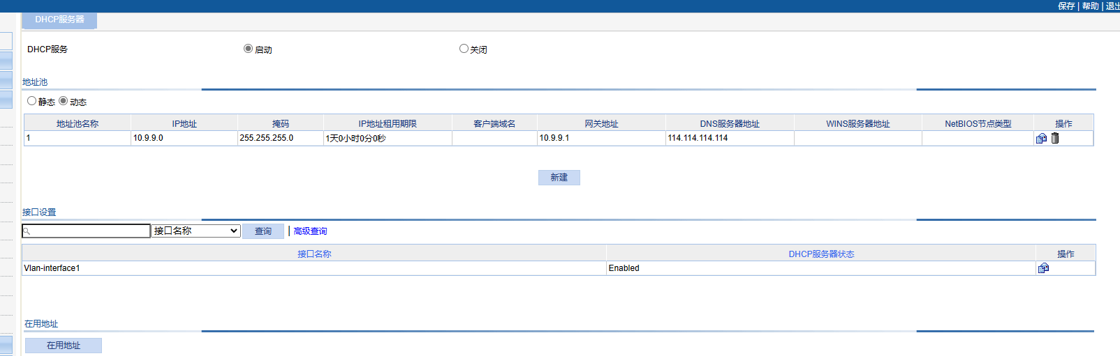

胖AP的DHCP地址池无法分发到wifi设备

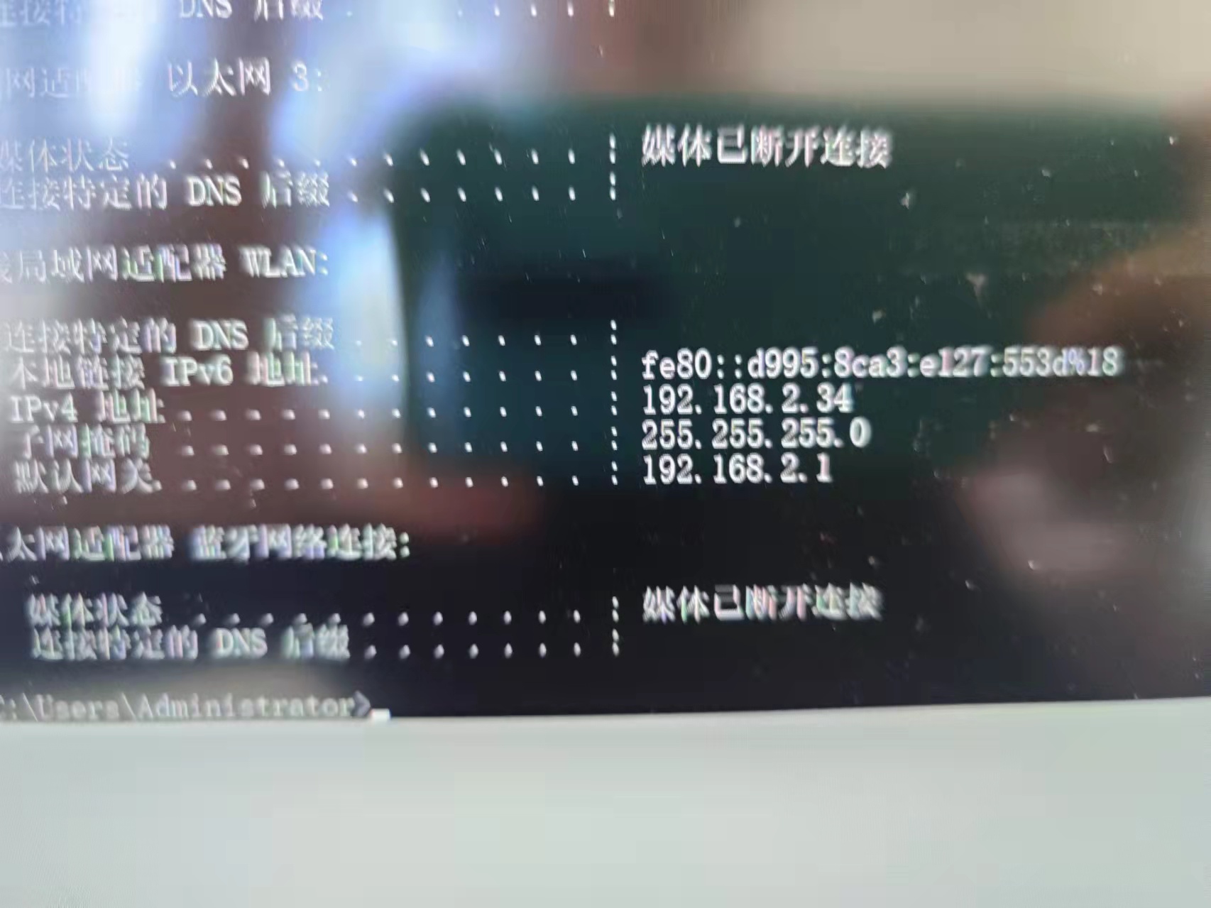

连接KEYIXUAN wifi后,IP地址竟为 192.168.2.X
AP型号:H3C WA4330-ACN
组网描述:AP GigabitEthernet1/0/1 连接了交换机,分配的地址是192.168.2.253,能访问互联网
实现要求:AP发出WIFI信号,DHCP地址为池为:10.9.9.1-10.9.9.254,设备连接后也能访问互联网。

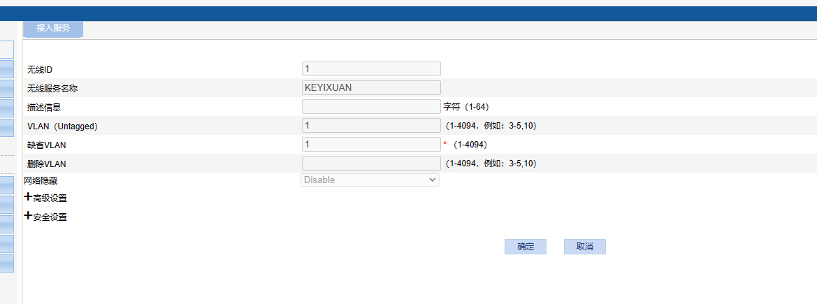

重点检查SSID管理的VLAN id

您好,地址池绑定的vlan是多少,看一下
因为你的服务模板绑定的是vlan 1
