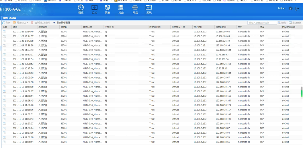

以下是攻击日志,怎么防护
检测到攻击日志,怎么去防护啊,特征库没匹配这个32701的ID

都检查出来,怎么能说特征库没有匹配到这个ID呢?
目前设备调用的是确实的IPS策略,需要看这个对应的威胁 缺省是什么操作(丢弃、重置、记录等等),可以在特征库中修改缺省都动作
然后就是IPS策略模式是告警的话,是不会做阻断的,需要修改模式为保护
