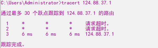

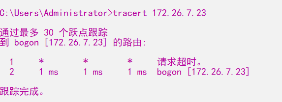

PC与PC之间路由跟踪不通,最后一跳才通,中间的路由都是请求超时。
PC与外网之间的路由跟踪,内网路由显示请求超时。
请问:内网之间的路由跟踪或是路由外网的时候出现请求超时,这个问题是哪个地方的设置有问题呢?
补充:PC都能正常上网
网络:单臂路由
防火墙+行为管理器(透明模式)+H3C5800核心+H3C5120汇聚+各厂区交换机(简易交换机)
5800上做了VLAN划分,也做了VLAN间路由,5120做的VLAN端口划分。
下图是路由跟踪情况:
这个是内网PC与PC之间路由跟踪
这个是PC与外网口下一跳地址跟踪
