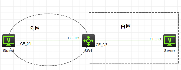

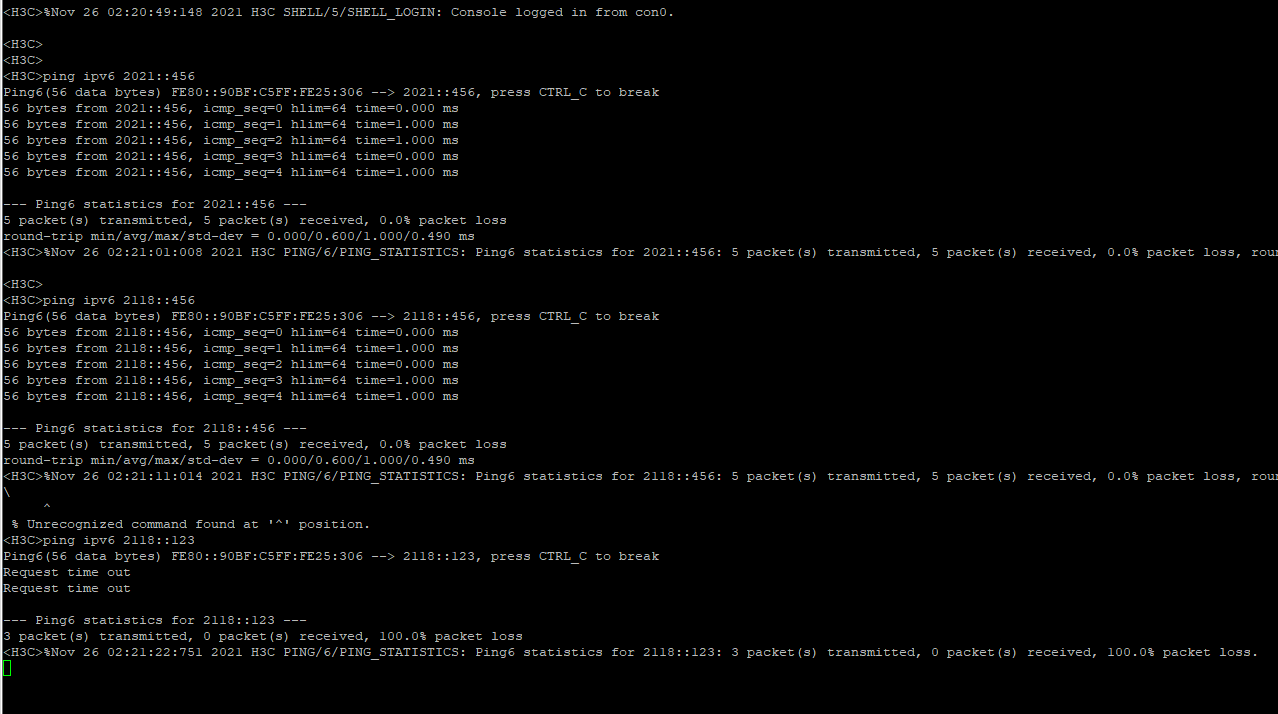

在模拟器里面的路由器上 每次都会出现路由器两边的端口可以连接各自的PC,PC可以连接各自网关以及路由器上的其他端口,但是无法到达另外连接路由器的PC,无法ping通

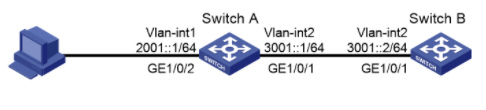

1. 组网需求
·     如图1-4所示,Host、Switch A和Switch B之间通过以太网端口相连,将以太网端口分别加入相应的VLAN里,在VLAN接口上配置IPv6地址,验证它们之间的互通性。
·     Switch B有可以到Host的路由。
·     在Host上安装IPv6,根据IPv6邻居发现协议自动配置IPv6地址,有可以到Switch B的路由。
2. 组网图
图1-4 IPv6地址配置组网图
交换机上已经创建相应的VLAN接口。
3. 配置步骤
(1)     配置Switch A
# 手工指定VLAN接口2的全球单播地址。
<SwitchA> system-view
[SwitchA-Vlan-interface2] ipv6 address 3001::1/64
# 手工指定VLAN接口1的全球单播地址,并允许其发布RA消息。(缺省情况下,所有的接口不会发布RA消息)
[SwitchA] interface vlan-interface 1
[SwitchA-Vlan-interface1] ipv6 address 2001::1/64
[SwitchA-Vlan-interface1] undo ipv6 nd ra halt
[SwitchA-Vlan-interface1] quit
(2)     配置Switch B
# 配置VLAN接口2的全球单播地址。
<SwitchB> system-view
[SwitchB-Vlan-interface2] ipv6 address 3001::2/64
[SwitchB-Vlan-interface2] quit
# 配置IPv6静态路由,该路由的目的地址为2001::/64,下一跳地址为3001::1。
[SwitchB] ipv6 route-static 2001:: 64 3001::1
(3)     配置Host
在Host上安装IPv6,根据IPv6邻居发现协议自动配置IPv6地址。
# 从Switch A上查看端口GigabitEthernet1/0/2的邻居信息。
[SwitchA] display ipv6 neighbors interface gigabitethernet 1/0/2
Type: S-Static    D-Dynamic    O-Openflow    R-Rule    I-Invalid
IPv6 address                  Link Layer      VID  Interface/Link ID      State T Age
FE80::215:E9FF:FEA6:7D14      0015-e9a6-7d14 1    GE1/0/2                STALE D 1238
2001::15B:E0EA:3524:E791      0015-e9a6-7d14  1    GE1/0/2                STALE D 1248
通过上面的信息可以知道Host上获得的IPv6全球单播地址为2001::15B:E0EA:3524:E791。
我的组网可以连通所有路由器叫交换机,但是我组网两端的PC或者是本机Host 都无法连通
