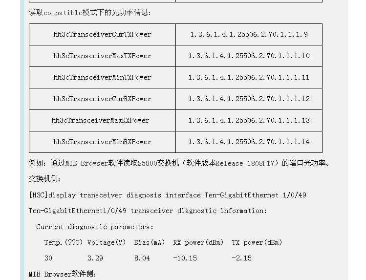

用的是compatibal模式,读出来的数据是-400多,如何界定数值为多少的是有问题的,这个数值是否正常?

单位的问题,单位为百分之一dBM,需要除以100
