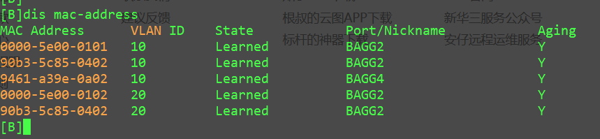

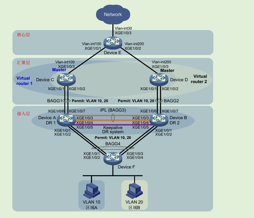

DRNI+VRRP组网,上联链路恢复后内外网不通(vlan10终端与vlan30互ping)。
查看两台DRNI设备的MAC地址表,两个上联端口都收到了VRRP1的0000-5e00-0101MAC地址。等设备B的MAC刷新后业务恢复

自己研究明白了,DRNI不能这么组网。之前的手册有问题。DRNI北向端口不能配置二层,只能上行三层组网。VRRP网关需要放在DRNI交换机上。
