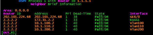

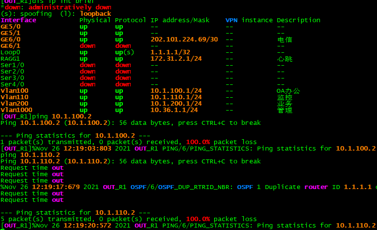

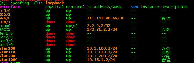

碰到个客户用两台路由器做VRRP,我比较菜,搞不懂,两台路由器中间是3层聚合口子,两台路由器上起了3个vlan做了3个VRRP,我在HCL做实验发现,两边的业务vlan不通呢?我的R1 R2 R6 R7用OSPF,R1 R2下面是2层vlan透传,我在vlan100 110 200上做了VRRP ,后来发现我R1上的vlan100地址都ping不通R2上的vlan100地址,OSPF都是FULL状态,欸  还没做到MSTP就搞不明白了,求大神帮忙,最好能够帮我做下,我看看大神是怎么规划,怎么配置的,HCL我上传了压缩包,求大佬帮忙解惑,小白感谢

你R1和R2的中间链路切换成2层(port link-mode bridge),放行vrrp的3个vlan。如果是R1位VRRP主,把vrrp的优先级调高于100,并track上行R1-R6的链路。如果R1-R6链路down,vrrp优先级降低小于100,这样R2的VRRP就为MASTER了。
在R1的ospf中宣告与R6互联网段,宣告vrrp的网段;在R2的ospf中宣告与R7互联网段,宣告vrrp的网段。
肯定得用2层呀,不然vrrp网段之间如何交互通告报文,如何选举vrrp主备呢?而且我们一般都是这样设计。就是vrrp主备之间的互联链路是二层的,透传vrrp的vlan即可。

我找不到int br的二层聚合口,只有三层的聚合口

只能用二层聚合口嘛?那我用三层聚合口的时候 OSPF vlan 100 110 200他们是怎么full的啊 full了还不通
