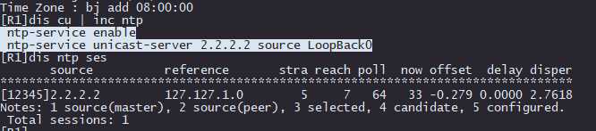

可以和网络中的NTP服务器去自动同步的,例如公网的公开NTP
或者再内网中用核心交换作NTP服务器也可以,所有接入汇聚都和核心同步时间
客户机制定NTP服务器
 ntp-service enable
 ntp-service unicast-server 2.2.2.2 source LoopBack0
当NTP服务器的设备启用NTP,配置自身源及级别
 ntp-service enable
 ntp-service refclock-master 5
