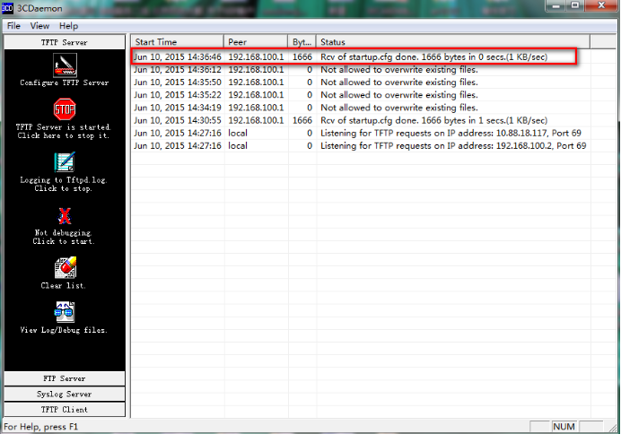

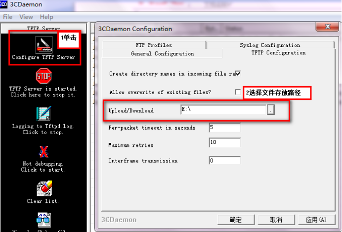

给设备和电脑配置成同网段IP地址(举例:WAC配置成192.168.100.1,电脑配置成192.168.100.2),在电脑上通过3CD软件搭建tftp服务器。

<H3C>tftp 192.168.100.2 put startup.cfg
  File will be transferred in binary mode
  Sending file to remote TFTP server. Please wait... |
  TFTP:     1666 bytes sent in 0 second(s).
  File uploaded successfully.
<H3C>
下载成功:
可以到本地相关路径(此例子中是E盘)查看到相关文件。

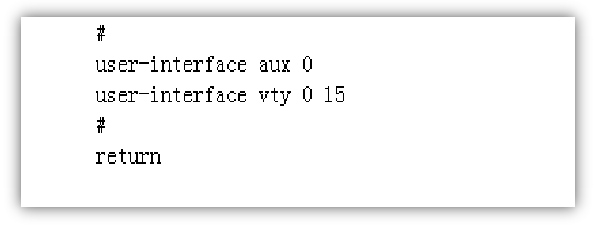

需要恢复之前配置
解决方法:删除密码恢复之前配置文件
使用记事本打开startup.cfg文件
删除aux0口下的认证方式和密码并保存文件
覆盖当前配置文件
