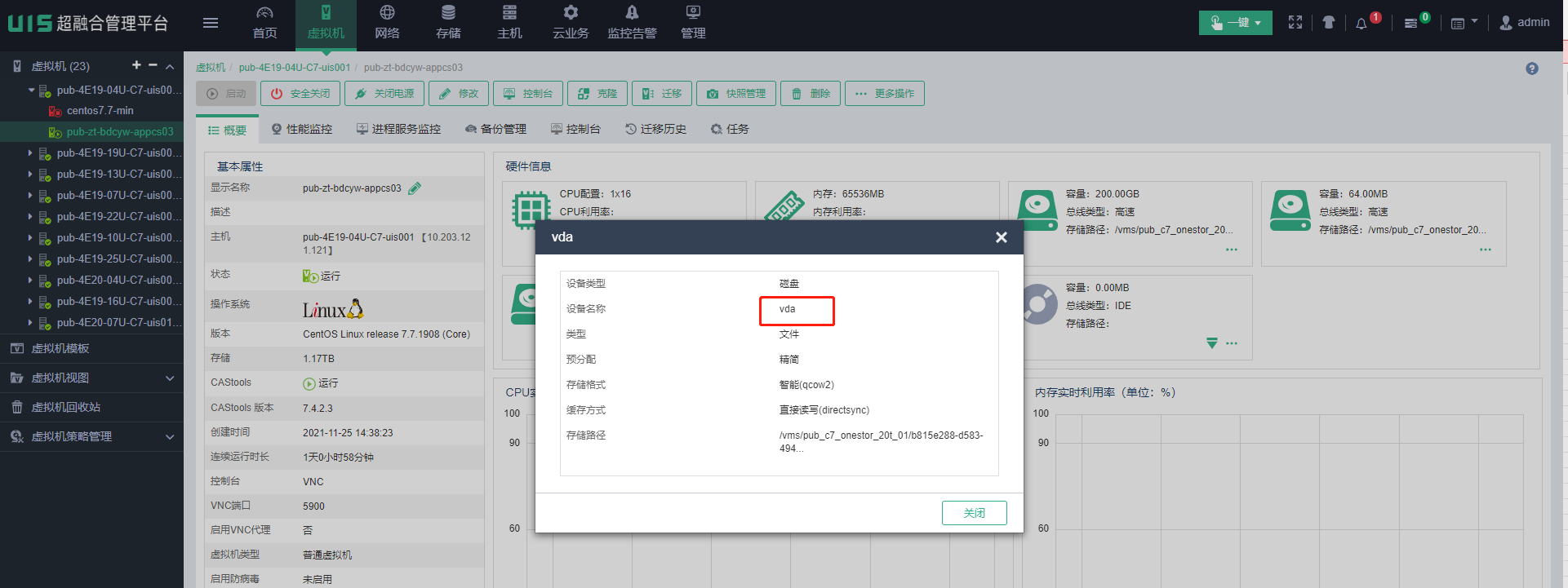

UIS已被CloudOS纳管,采用onestor存储,下发虚拟机后磁盘盘符为vda,虚拟机系统底层查看也是vda,现因客户业务部署需要将vda改为sda,请问有什么方法可以修改
粉丝:72人 关注:20人
cloudos上给这个虚拟机删除这块硬盘,在uis上给这个虚拟机新建硬盘,这时候命名会是sda,然后用cloudos纳管上来
