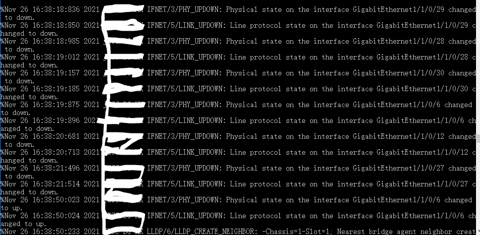

S10510自己down后自己又UP 可能有什么原因

这个时间段的未作配置,突然出现这种情况,可能出现的原因是什么?

看看对端什么设备,然后建议更换下模块
也有可能板卡重启了,display version看下1框1槽位单板的运行时间

这个是多个端口同一时间,会是板卡的问题吗?

接口链路协商出现异常,接口up down,检查下链路吧
米多 七段
粉丝:5人 关注:0人
光口的话检查光功率,更换模块和尾纤试试
电口的话检查下网线水晶头,不行飞一条测试下
最后实在没办法更换端口试试,再不行自己打环测试下什么情况,排除设备自身问题
