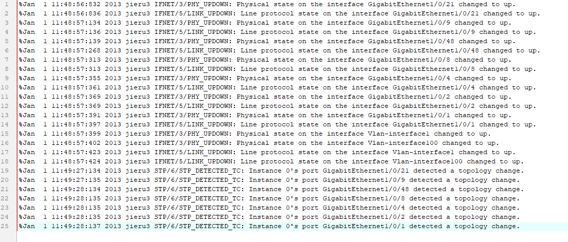

S5130S-52S-PWR-EI交换机,v7版本,无故重启后,复盘日志,发现每次无故重启前都有,更换过电源线 看风扇电源正常,想知道重启和图片里面的日志有关,有什么建议,谢谢大家

日志是接口down 和收到stp 拓扑变更,重启本日志没关系
但是日志文件 很多都是这几个接口(g1 、g2、g4、g8 、g9、g21)不断的 down和up

display version看下重启原因
