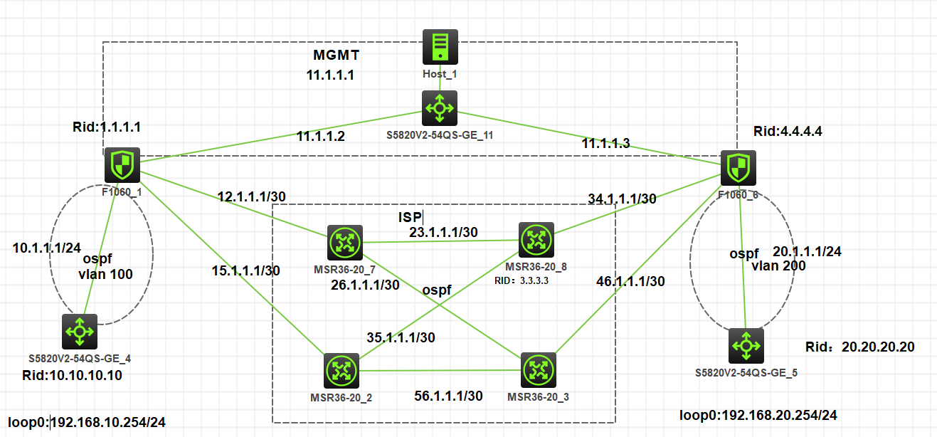

如图,192.168.20.254  和192.168.10.254.互ping不通,1.1.1.1tracert 192.168.20.254到和4.4.4.4tracert 192.168.10.254都到防火墙过不去,防火墙和交换机ospf已经建立,所有的ospf都引入了静态和直连路由,防火墙策略都为any到any了,还是不通,请大家帮忙看看。谢谢

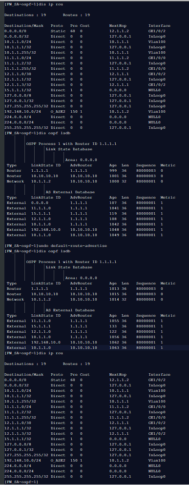

    在您防火墙安全策略全放通的情况下,ospf邻居建立,可以按照路由排查,如果路由没有问题,那既要有可能是模拟器bug
需要在防火墙ospf进程下配置default-route-advertise,普通区域通告默认路由。问题解决

解决方法为防火墙进程下输入default-route-advertise。
