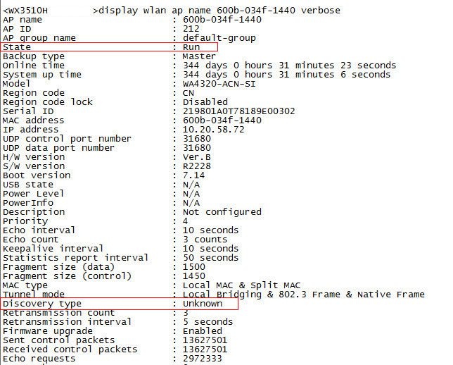

请教AP上线问题:Discovery type : Unknown

AP确实已经上线运行,但Discovery type : Unknown。
查了一下官方命令手册,对Discovery type是如下解释的:
当时是办事处的工程师帮助上线实施的,本人现在正在学习中,请教一下:这个Unknown(未知的发现方式)是什么意思。
AC: WX3510H,AP:WA4320-ACN-SI,AC直连核心交换机,AP连S5130S-28S-HPWR-EI,Trunk链路,二层注册。
粉丝:6人 关注:1人
您好:
看您ap状态是run,应该是已经上线了,这里unknown应该是,dhcp没有配置在AC上,ap通过二层广播找到ac的所以是unknown
谢谢您的解答,dhcp确实是做在核心交换机上的。
