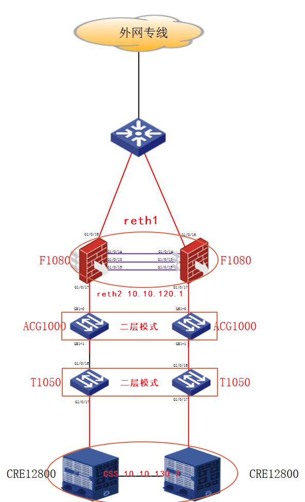

您好:
       就下面的组网我大概说一下我们现在的需求,从华为核心向上经过T1050和ACG1000均为二层模式,华为方面俩台设备做了虚拟化,向上的地址是10.10.120.2/30.我1080向下死10.10.120.1/30,1080上做了冗余组,向上为reth1 向下为reth2。且左边这边这条链路为主,右边为备份。现在的问题是检测物理端口,ACG1000的端口只有拔线,我这边1080才能切换状态,从而整体切换到右边。但是ACG命令行下shutdown,端口任然在发光。所以1080不会切换,在ACG上我做了状态同步组,下联1050的端口和上联1080的端口在一个组内,下联拔线之后,上联也会跟着shutdown,但是现在问题是下联断了上联任然在发光。所以这个问题就比较恶心了,并且1080如果做NQA检测华为的地址时候,NQA调用track,然后track调用在冗余组下的时候会出问题,一发生切换主的冗余组内成员就会疏通东,并且f1080主设备上联端口会起不来。只有移除nqa这个功能才会好。所以我想问问有没有什么其他解决方法。现在物理链路已经这样了,不能再改了。模块均使用850-D的多模模块。

已知问题,有特定光模块可以规避,后续新版本解决。
回复zhiliao_19194:
这个有点尴尬了,那就只能退货了o(╯□╰)o
不会修电脑的菜鸡 发表时间:2017-07-28 更多>>
但是我们就剩下俩月时间了,等研发版本更新黄瓜菜都凉了,货估计都退回你们手里了,隔着机柜研发让我们换单模光纤和单模模块,并且价钱是多模的几倍,谁出。。
zhiliao_19194 发表时间:2017-07-28
回复zhiliao_19194:
粉丝:5人 关注:0人
现场光模块什么型号?是SFP的吗
对,SFP-GE-SX-MM850-A
zhiliao_19194 发表时间:2017-07-28 更多>>
对,SFP-GE-SX-MM850-A
