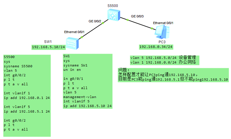

想实现的是所有网络设置单独配置一个vlan进行管理,具体配置如上图:
交换机管理vlan这样配置为什么不对?
要做怎么的配置,谢谢
5.10
ip ro 0.0.0.0 0 192.168.5.1
执行后,路由表时没有这条,然后只查静态路由,显示接口未知,所以路由无效,不显示
zhiliao_due7kB 发表时间:2021-11-29 更多>>
粉丝:6人 关注:1人
您好,您5.10的这个交换机要写一条回包路由到您的pc网段
SW1上需要配置默认路由到S5500
ip route-static 0.0.0.0 0 192.168.5.1
