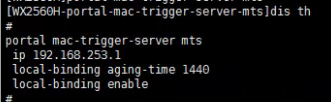

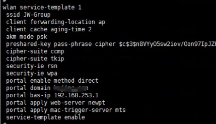

请教一下,我这个无感知做对了么,为什么还是要重复认证
2021-11-28提问
  • 1收藏,1885浏览
AP本地转发
做portal+ldap认证
然后配置了如下的无感知,但是现场还是需要重复认证

基础配置没有问题,请参考相关案例再排查下:https://zhiliao.h3c.com/Theme/details/20916
