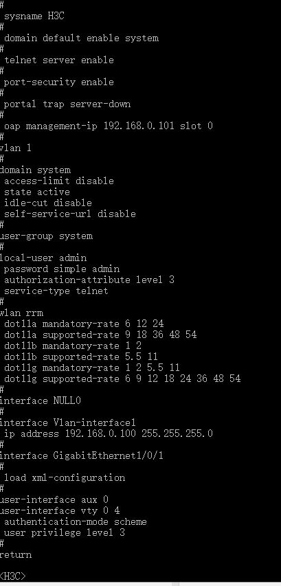

reset saved-configuration  之后
交换机的192.168.0.101可以进去
WEB的192.168.0.100 却进不去    重置后正常都是可以进去的呀!
是不是我那里滑弄对呀
粉丝:23人 关注:20人
local user里面只配置了telnet,web的登录方式没有配置
配置http,https

serice-type 也没web

粉丝:11人 关注:0人
配置看起来没有问题
重置后没配置没,问题web地址不出来
