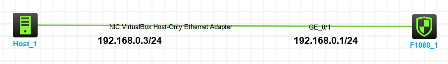

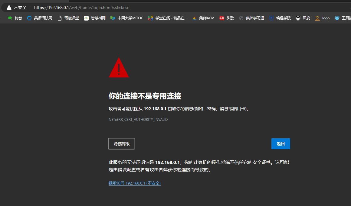

我也遇到了连接失败的情况,但是我怀疑是模拟器的问题,因为配置没动,原来就是可以正常连接web页面并使用web配置的,但是后来在做实验的过程中断了,新建工程尝试了好多次不同的方法都不成功,最后在一次新建的工程里,就做的最开始的连接web的配置,闲置了一会儿才尝试,突然就能连接到web页面了,(真的很突然,就因为这个卡住3个小时了都)。
以下是我的配置:(在我实验使用的模拟器版本中,F1060默认的管理口是g1/0/1,用网线将Host的VirtualBox Host-Only Ethernet Adapter和F1060的管理口来连接,只需要设置宿主机的虚拟网卡IP为相同的网段,同时配置g1/0/1 接口为 management 安全域接口,就可以连接到防火墙的web管理界面了)
在我最开始断掉web连接的实验的过程中,我做了一些操作,有重启虚拟网卡、改变虚拟网卡的IP(因为要连Server,需要防火墙的web就再次改回去)、配置安全策略等,我还猜测是自己做配置影响了web界面连接,但是没道理后面新建工程也尝试也不成功,是我太着急了导致模拟器没反应过来,那也没道理我尝试那么多次都不成功啊。。。。最后能连接的也挺突然的。最大的可能性就是模拟器自己有Bug了吧?
